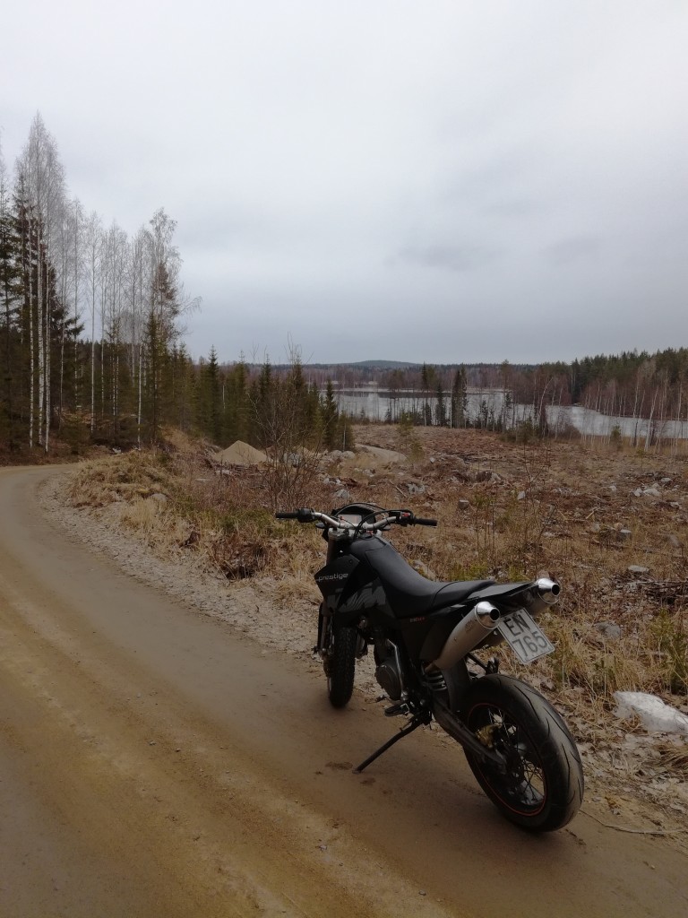

Tuli hommattua 2006 vuoden KTM LC4 640.. Pitkästä aikaa pyörä alla. Aion kirjoitella kuvien kanssa tänne kaikista muutoksista mitä teen pyörään. Ostohetkellä pyörästä oli poistettu SAS-järjestelmä ja putki tyhjennetty. Muuten aika vakio minivilkkuja ja kilventelineen modausta lukuunottamatta. Ajokilometrejä oli sen 20 000.
Tällä hetkellä tehtävälistalla on seuraavaa... toteutetaan rahatilanteen ja aikataulujen salliessa 8)
[X] Rallye nokka-akseli ja kansihuolto
[X] EPC:n poisto
[ ] Kilventelineen parantelu (lentää paska niskaan atm)
[ ] Lectron 40 HV -kaasari räväkämpää kaasuttelua varten
[ ] K&N vapaavirtaussuodin
[ ] Kannen porttaus
[ ] Akrapovicin putkisto
[ ] Big bore? Ehkä joskus kun kone leviää oikein kunnolla.
