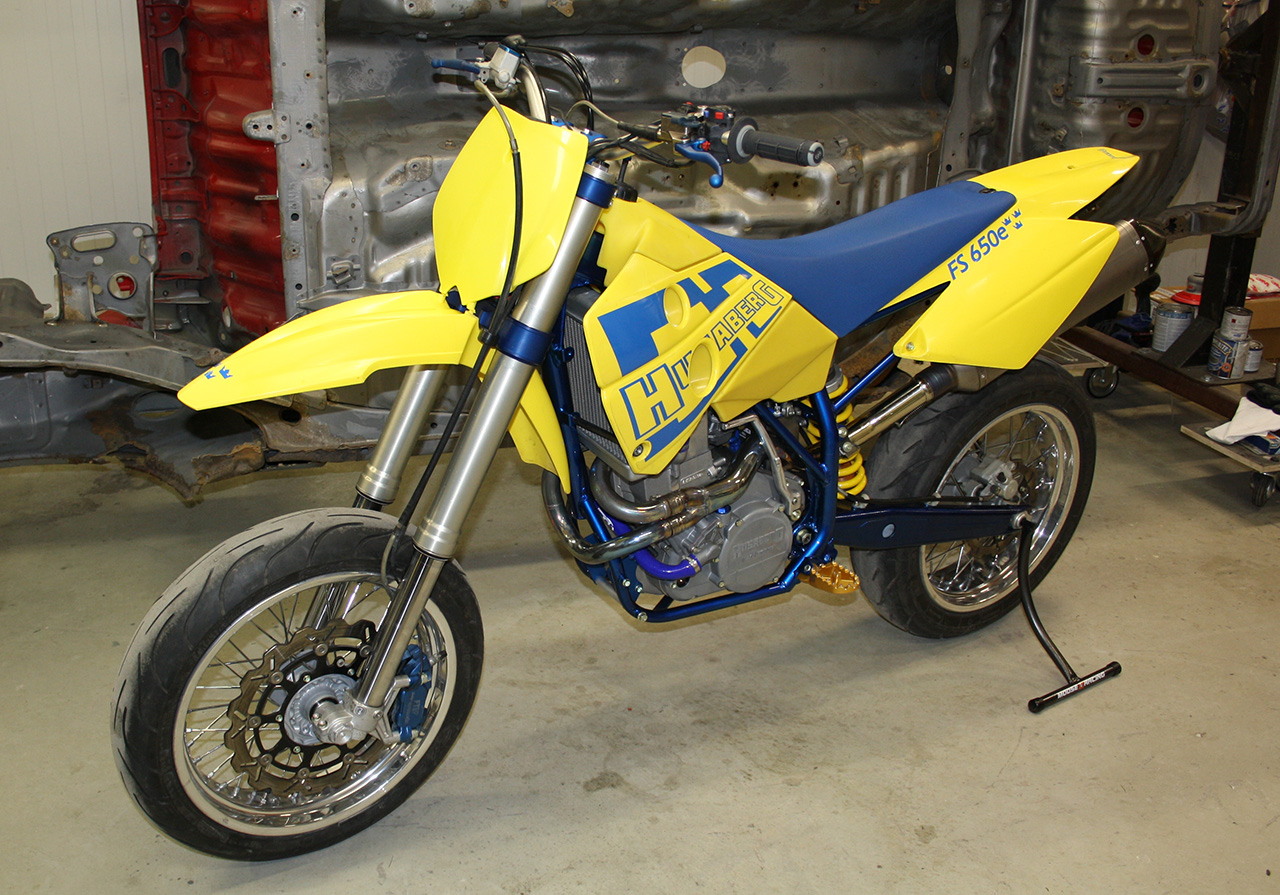

Kiitoksia vaan. :) Suojateippi saatiin maalarilta, taisi olla 3M kiveniskuteippiä. Laitettiin vesiletkut ja bensalinjat kiinni ja päästiin käynnistelemään. Tuntuu lähtevän todella helposti sähköstartilla kylmänäkin, mutta jos moottori on jäänyt raskaimpaan kohtaan puristustahdissa juuri ennen yläkuolokohtaa, niin startti ei jaksa lähteä pyörimään vaan pitää hieman avustaa manuaali puolipuristimella tai kiksillä kohdan yli. Sitten kyllä pyörii hyvin.
Ensimmäisellä käynnistyksellä alkoi alkukäyrät hehkumaan reilun minuutin jälkeen käynnistyksestä. :D Sen verran ohutta putkea että pieni punotus taitaa olla normaalia, mutta tuo oli vähän liikaa jo... Pelkkä tyhjäkäynnin ja seosruuvin säätö tuntui auttavan asiaan. Putkeen tuli ainakin väri pintaan. :)
Täytyy katsoa säätöjä tarkemmin kun viimeiset osat tulee ja pääsee ajamaan, mutta ne tuntuisi ihan kohtalaisilta. Kaasua pumpatessa tulee vähän mustaa savua, mutta se varmaan johtuu vain kiihdytyspumpusta, mitä säädettiin jo pienemmäksi. Otin pienen videon käynnistä. Katteet ja etujarrukahva vispaa, kun ne oli vielä ihan löysällä. Lopulta yksi takakatteen pulteista lähtikin kävelemään. :D

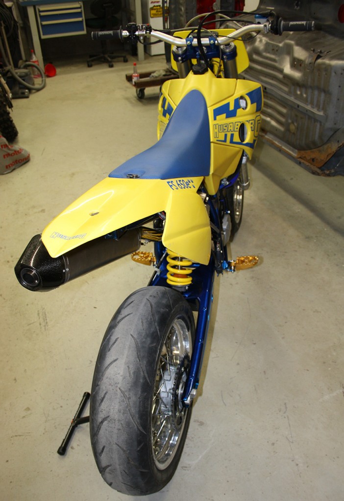

Otin myös pari uutta kuvaa missä on tarrat ja letkut kiinni. Pitää varmaan laittaa alkuperäinen valomaski joksikin aikaa, kunnes saa tehtyä tuolle jonkin hyvän valon.

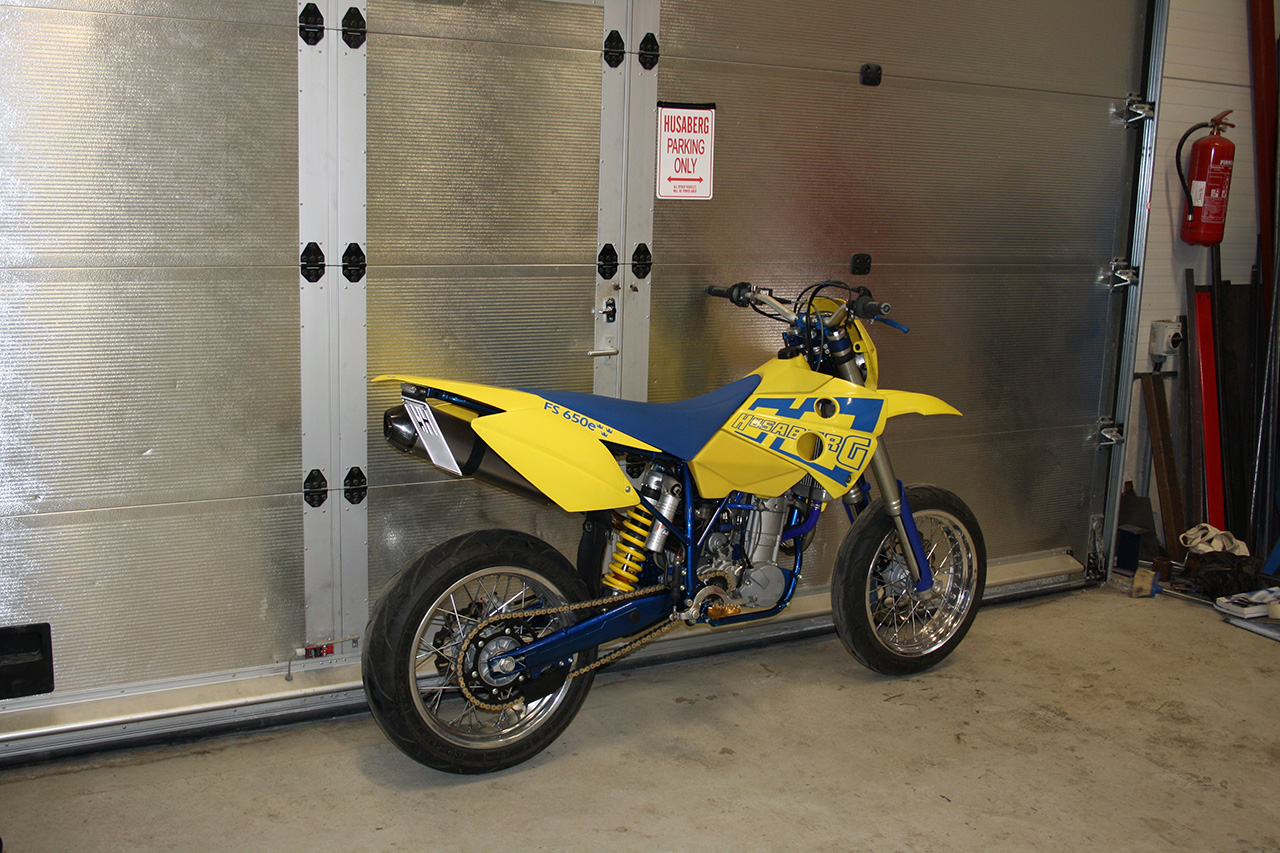

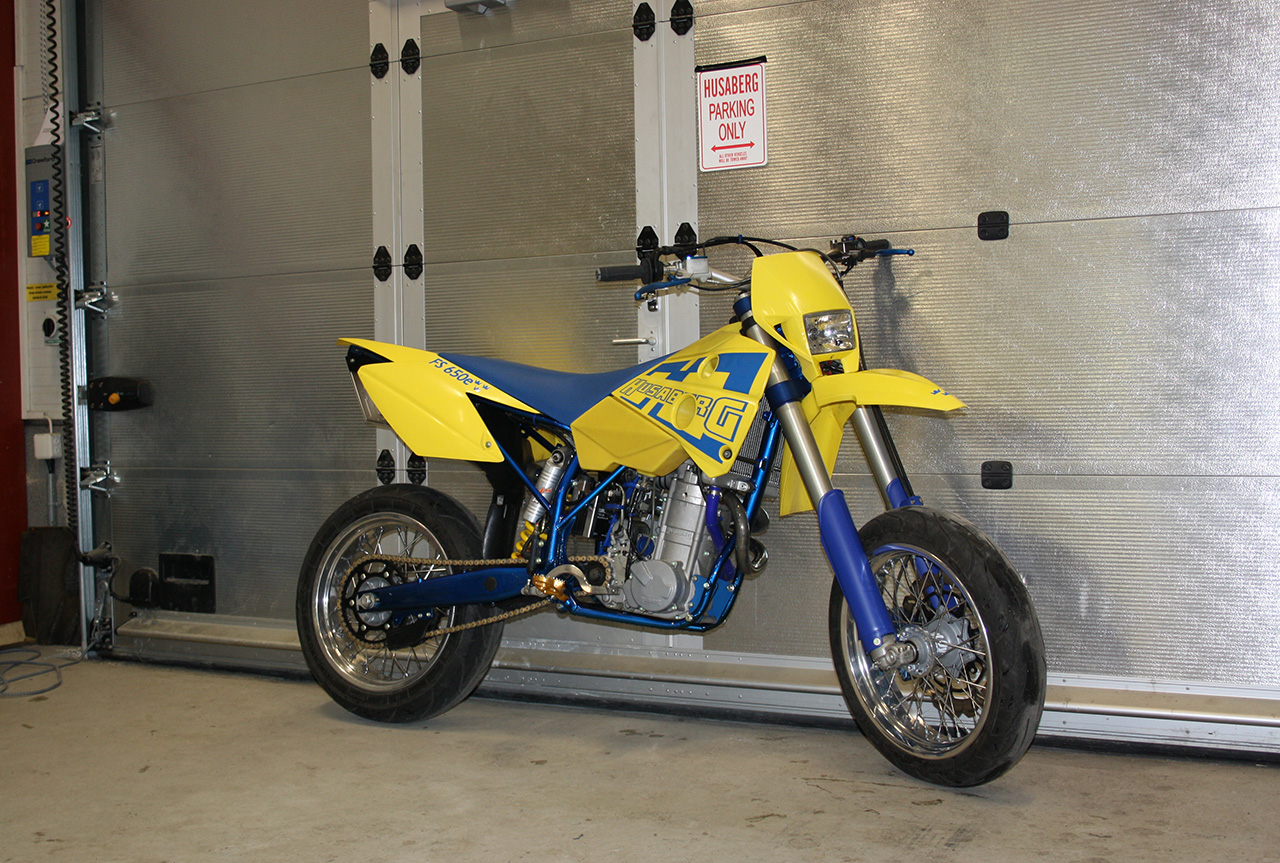

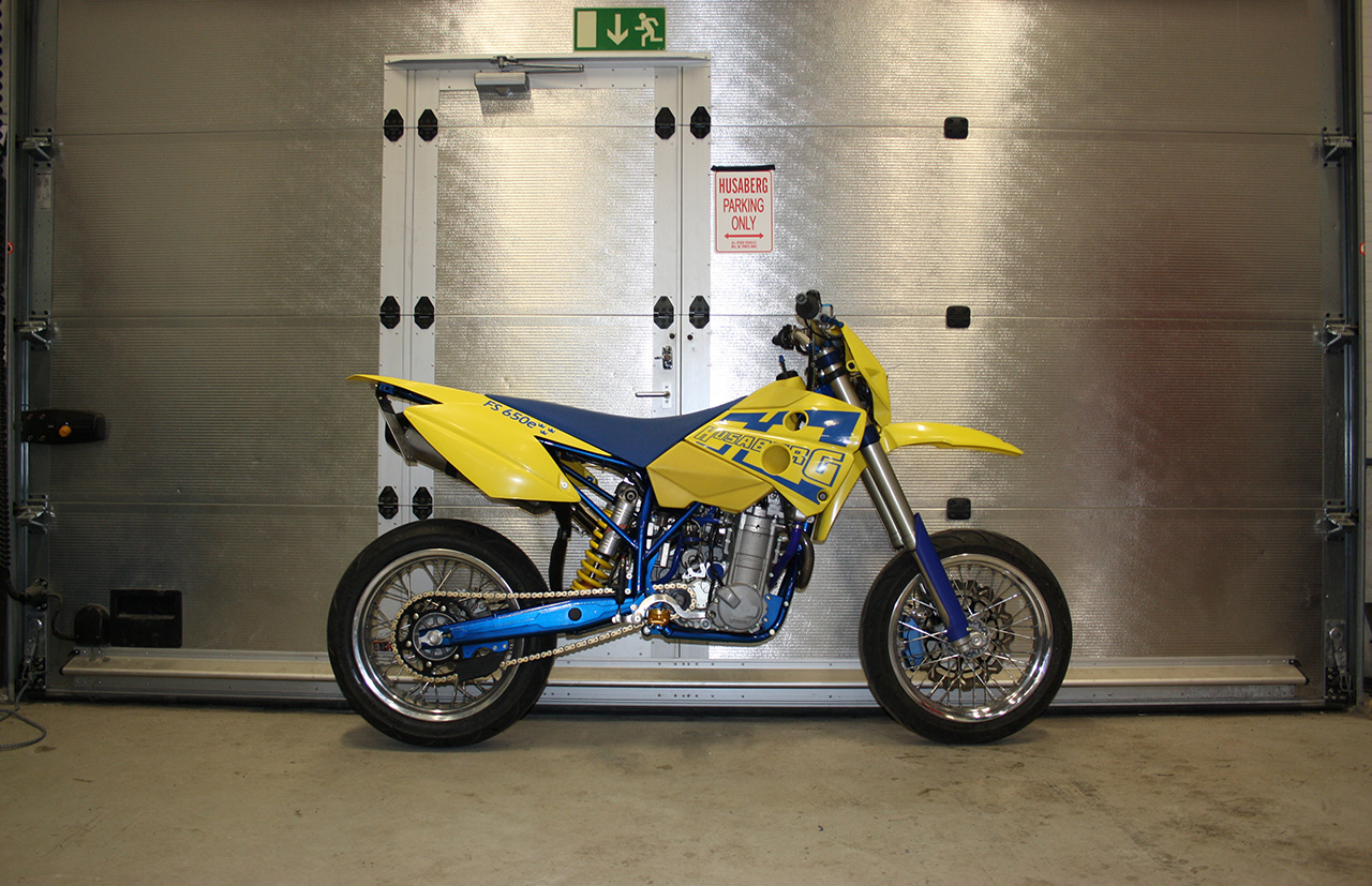

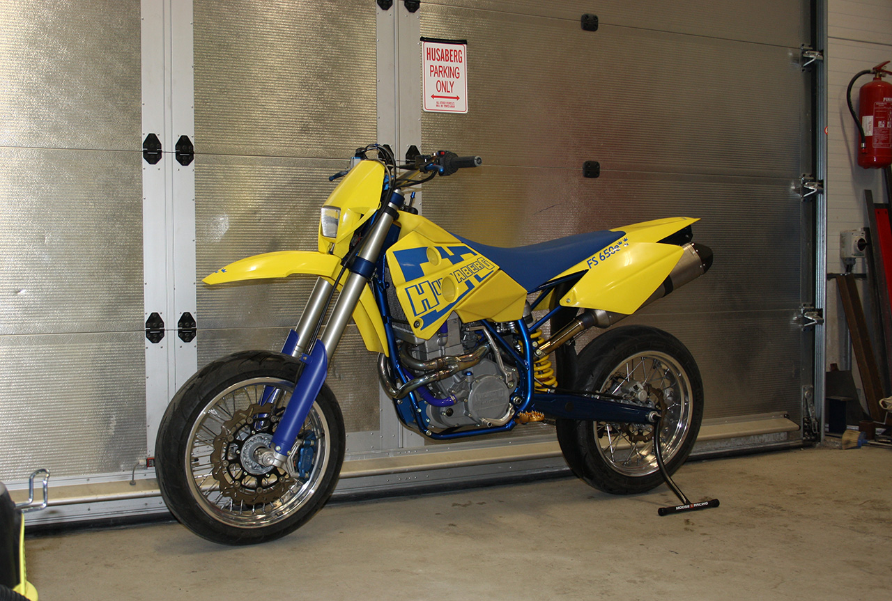

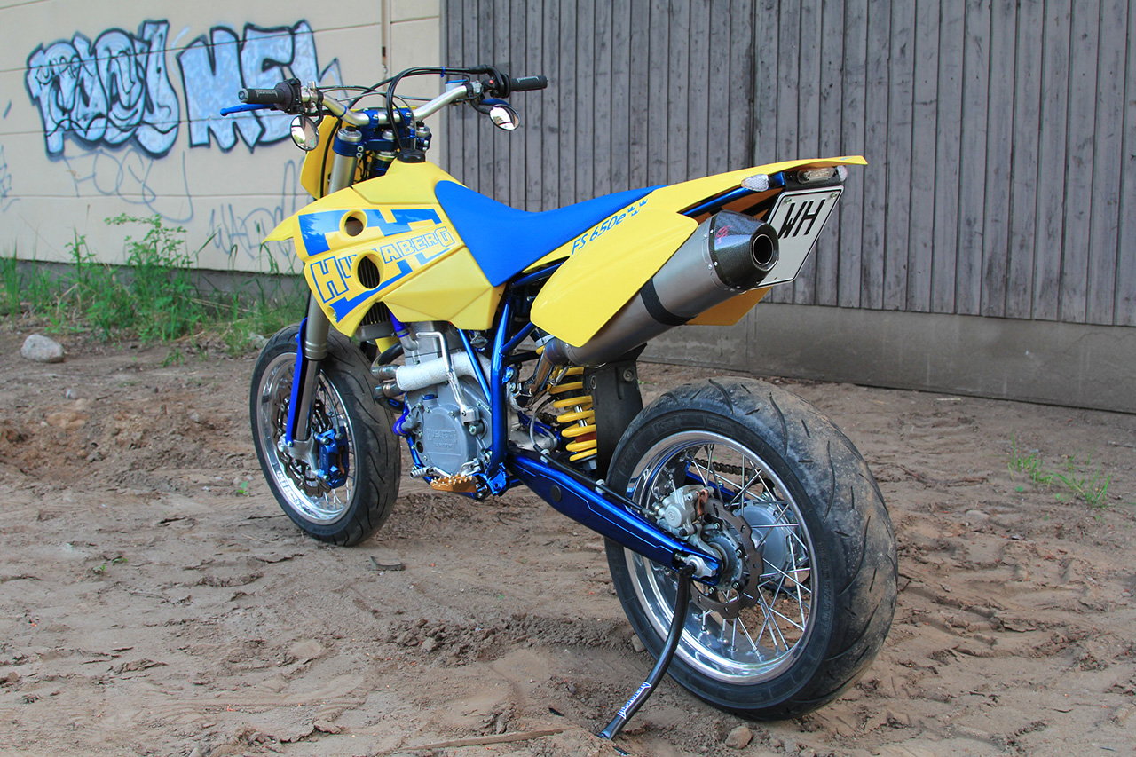

Alkaa olemaan valmista... Laitettiin viimeiset osat ja alkuperäinen valomaski kiinni että pääsi testaamaan. Pyörä toimii muuten hyvin ja vastaa terävästi kaasuun, mutta tyhjäkäynnin kanssa on pientä ongelmaa... Kierrokset tosiaan jää leijumaan ja sen johdosta moottorijarrutuskin on tehotonta. Seosruuvin säätäminen vaikuttaa hieman. Tuon takia putki varmaan kävi kuumana silloin aivan ensimmäisellä käynnistyksellä.
Edit: olenkin pyörittänyt seosruuvia turhan kapealla alueella, pitää vielä testata reilummalla säädöllä...
Pyörä tärisee vähän tyhjäkäynnin yläpuolella (leijutuskierroksilla), muttei pahasti ajossa, joten tasapainottajan poistaminen oli ihan ok. Pultitkin pysyy kiinni satulan kiinnityspulttia lukuunottamatta... Se varmaan tarvitsisi lukkomutterin vastapuolelle. Ulkonäkö ei tule suuremmin enää muuttumaan, pitäisi laittaa ledivilkut toimimaan ja varmaan tehdä suoja eturattaalle. Saatetaan kokeilla jotain valoa numerokilven kanssa, mutta tuo enduromaskikin näyttää ihan siistiltä. :)
Pieni kiihdyttelyvideo ensimmäiseltä ajoreissulta ja "loppukuvat":

Aivan loistavaa 8) , näyttää uskomattoman hyvältä. Hyvin onnistuitte ruotsin pojan kanssa ;)
Ei enska maskissakaan mitään vikaa ole, mutta omaan silmään numerokilpi näytti paremmalle. Joten jos äänestää saa :D , niin annan ääneni numerokilvelle+lisävalolle

Tää on äärimmäisen seksikäs laite! 8) Hyvä ettei kaikki tunge tota kilpeä tuonne underiin, tosa just hyvä! Ja hyvä ettei kaikissa ole sitä numerokilpeäkään, valomaski mätsää yllättävän hyvin tän kanssa!
