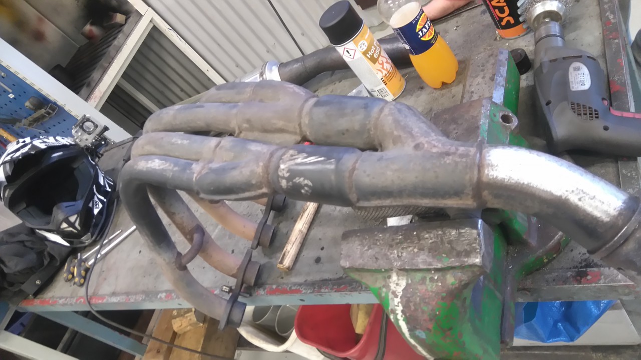

Päivitystä!

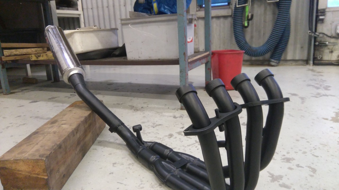

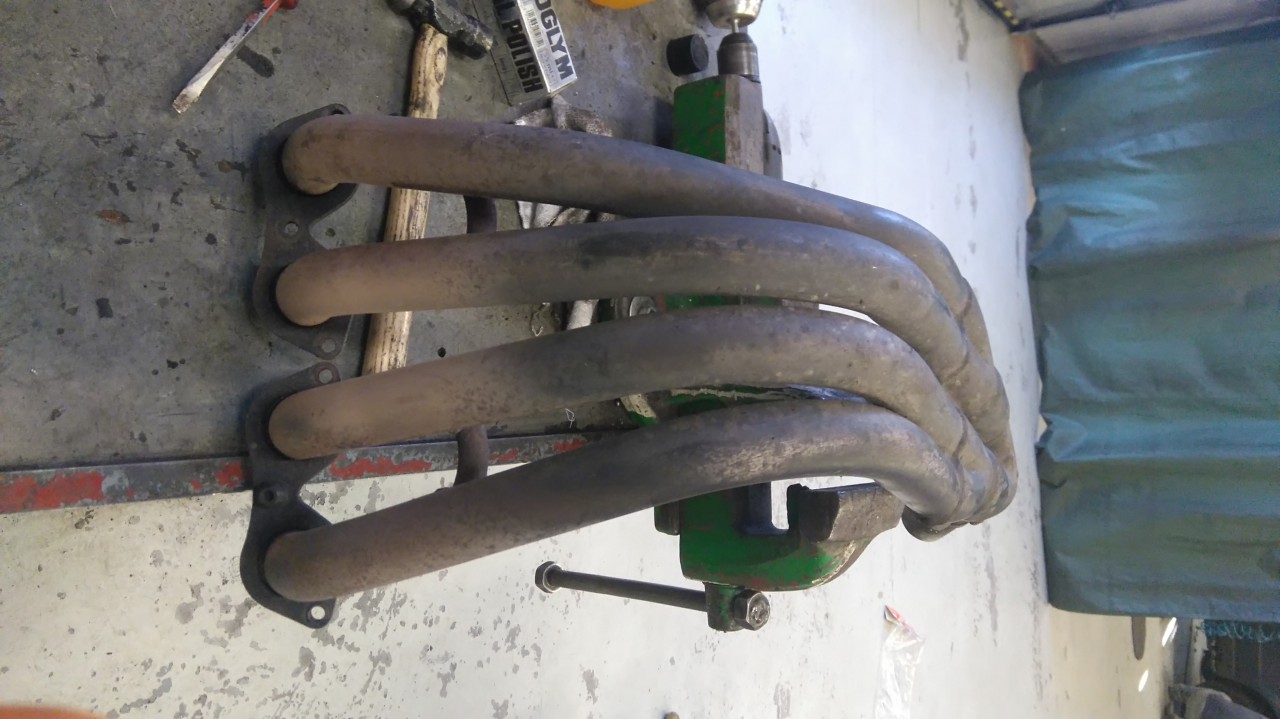

Päätin että tuo yoshimura saa jäädä, eikä sitä ruveta lyhentelemään.

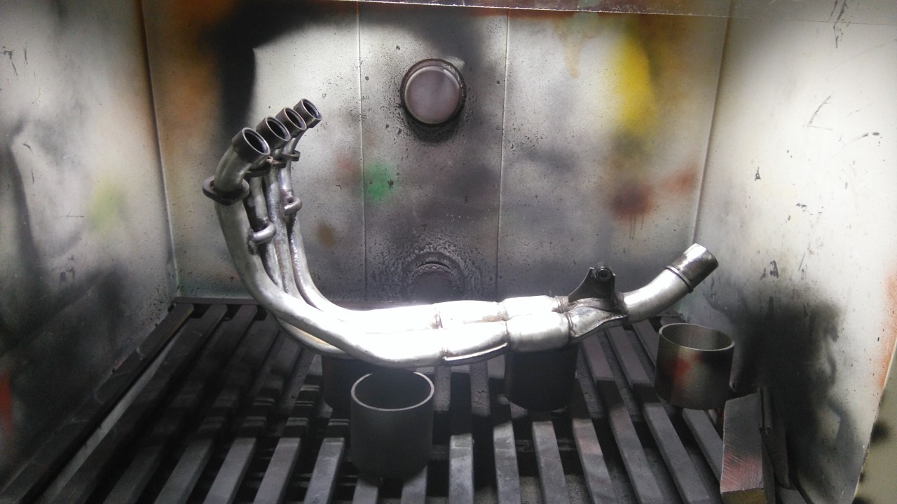

Putki näytti ennen toimenpiteitä aika rajulta, olihan sillä jo 90000 kilometriä ajeltu :D
Kuva Kuva
Porakone + ''teräsharjapää'' sai ihmeitä aikaan vanhalle jaappanialaiselle putkistolle:
Ja kuumakestomaalit päälle.
Yoshimurasta sain tummat täplät ja pinttyneet liat pois motonetin kangaslaikalla ja samaisella porakoneella. Pönttö kiilotetaan vielä keväällä :)

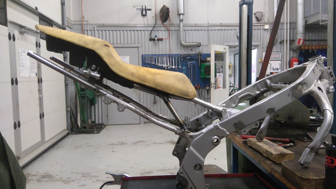

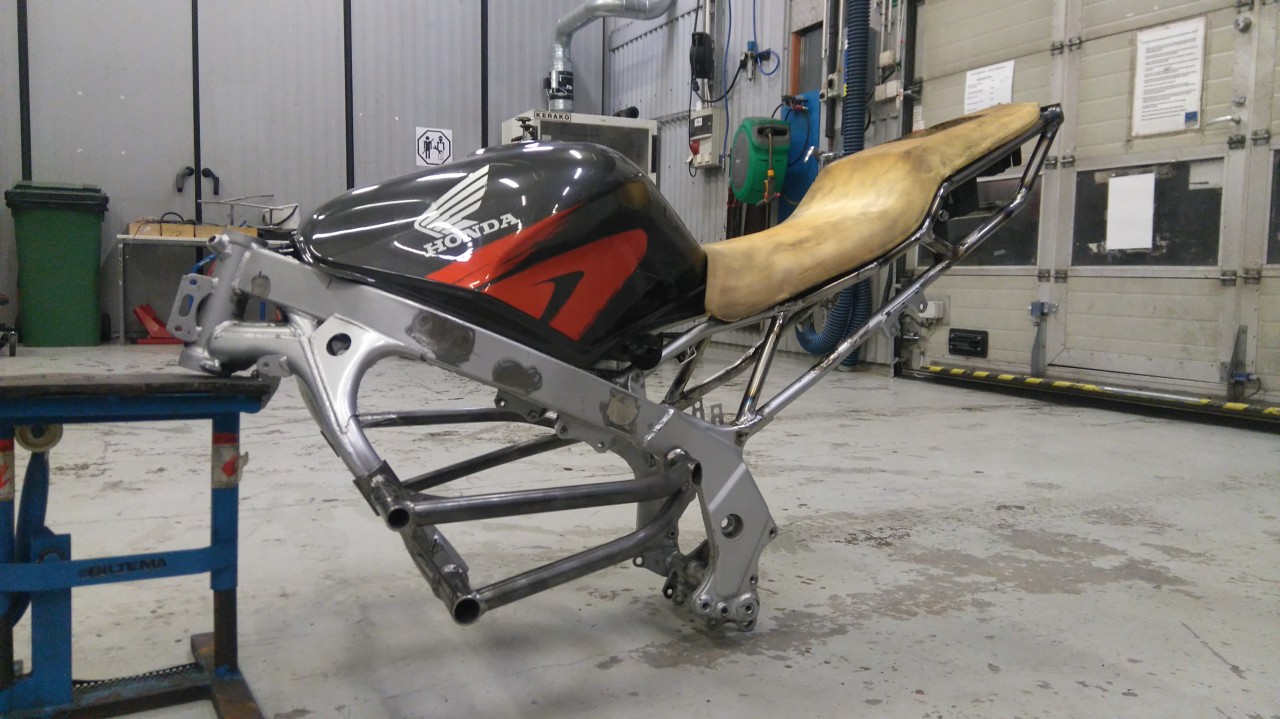

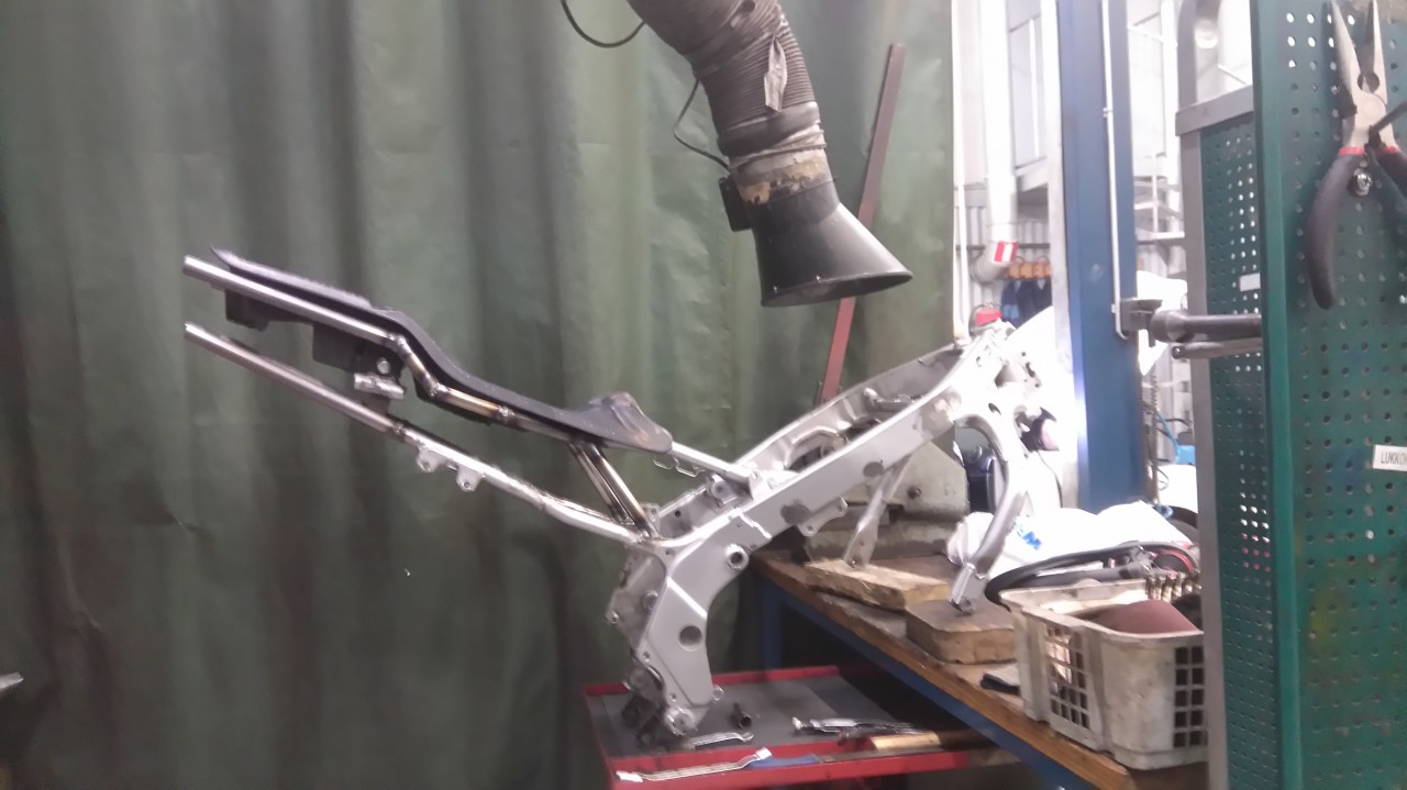

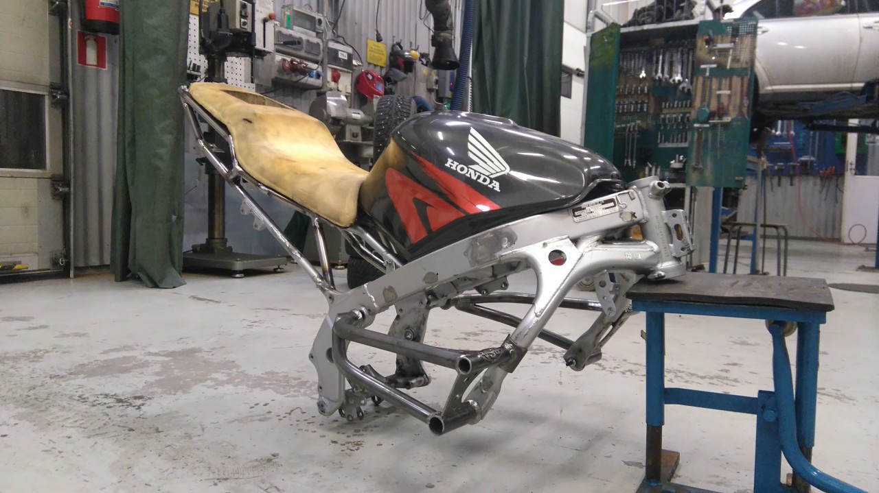

TAKAHÄKKI
Elikkäs takahäkin kanssa oon tässä taistellu viikkoja, kuvat kertokoon loput ->
Alkuperäinen takahäkki näytti kutakuinkin tältä:
(tarkkasilmäiset huomaa että rungosta on trimmailtu ylimääräisiä kiinnikkeitä ja lärpäkkeitä)

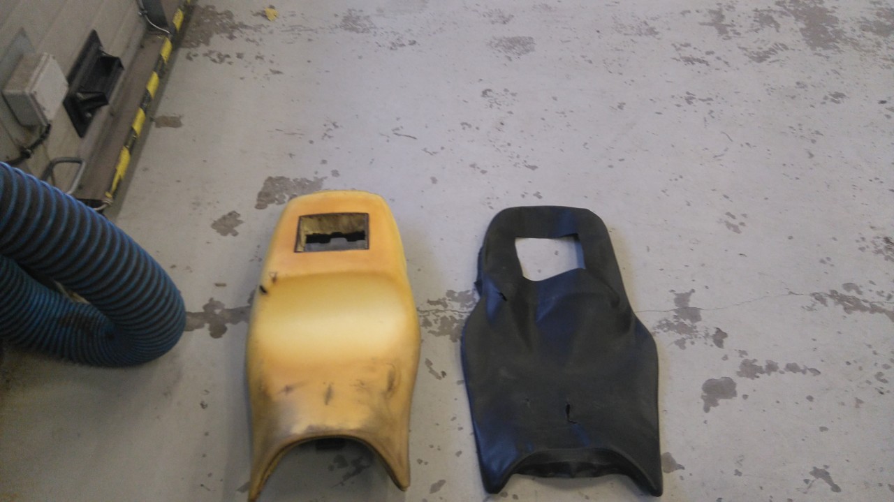

Penkki pääsi heti käsittelyyn:

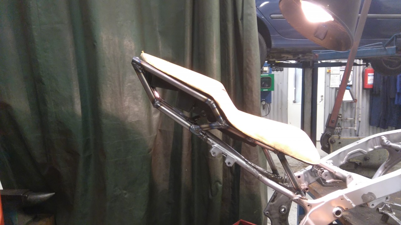

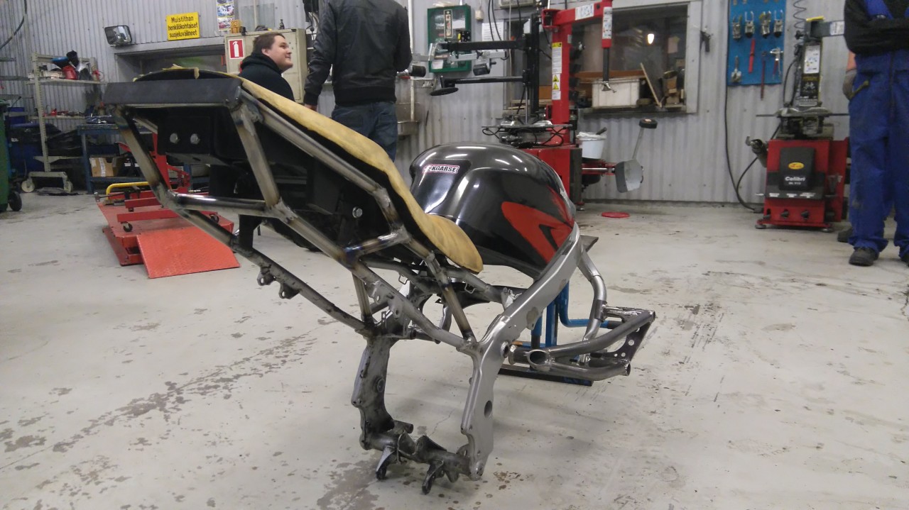

Takahäkkyrä ei miellyttänyt omaa silmää millään lailla, joten tartuin rälläkkään.
Tarkoitus oli tehdä jämäkkä ja siisti häkki. Materiaalina käytin 22mm putkea (sama paksuus kuin vanhassa takahäkissä).
Penkin kiinnikkeet on lattaraudasta, niistä tulee kuvaa piakkoin!
Mielipiteitä rakennelmasta otetaan vastaan :)

ajatelikko katteita laittaa perään vai jätätkö paljaaksi? seuraillaan :seko: itellä ois tarkotus pc 23 alkaa rakentamaan stuntiksi ja ideoita pitäis saada pyörän perää varten :D

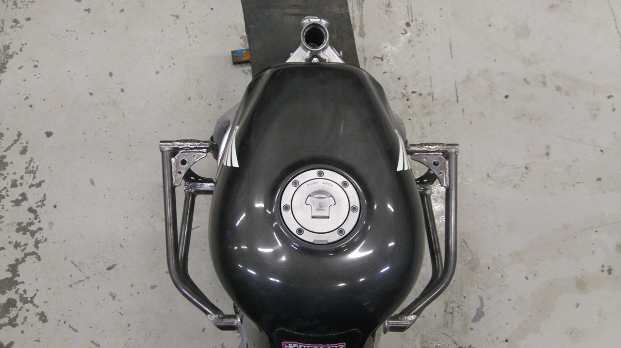

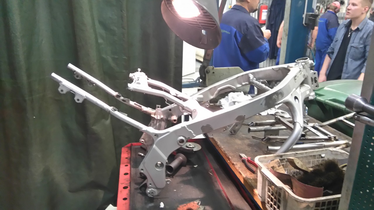

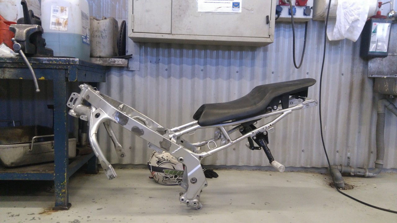

Takahäkki alkaa olee valmis, penkin kiinnikkeet täytyy vaan hitsata ;)
Uudet kaatumaraudat tuli perille ja niitä piti heti sovitella:
Runkoon vielä parit pikku hitsaukset ja se alkaa olee maalausvalmis! :)
Moottoripuolelle on tilattu uus kytkinsetti ja lohko on maalattu. Kuvia tulee kun mosa on saatu kasaan! 8) 8) 8)

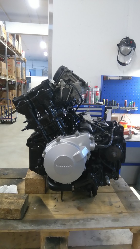

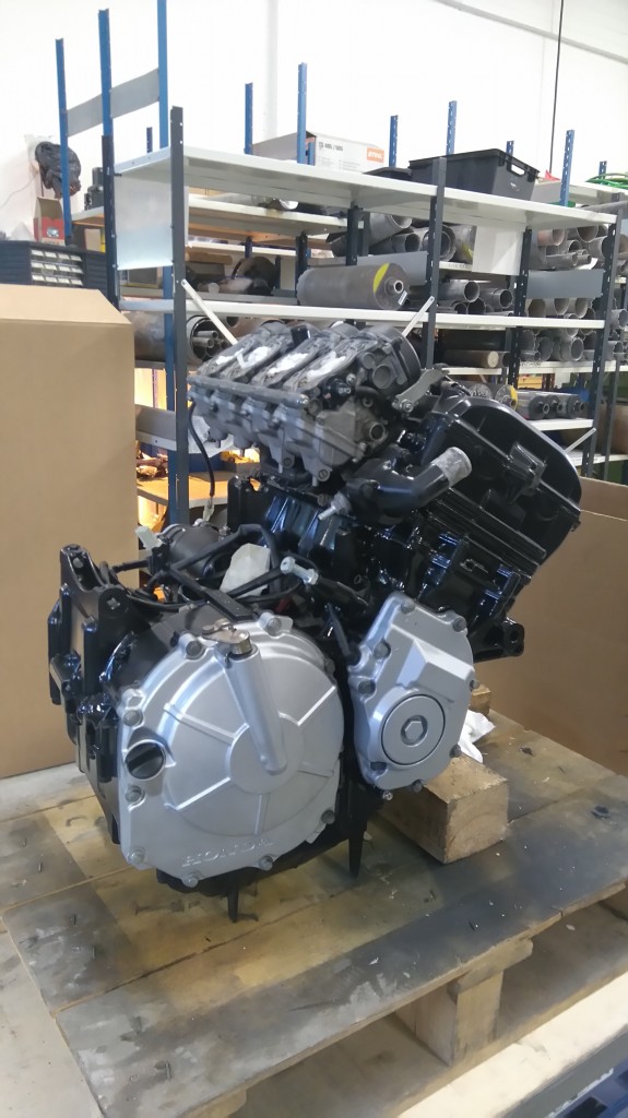

Osia on valmisteltu maalausta varten ja moottori alkaa olemaan valmis!
Uusi EBC Kytkin löysi paikkansa koneesta ja samalla vaihtui koppien tiivisteitä.
Mp-messut lähenee, jospa sieltä sais uusia ideoita :nörtti: :nörtti:
Pyörän väritys on melkeen lyöty lukkoon.... Lopputulos selviää lähiviikkoina ;)

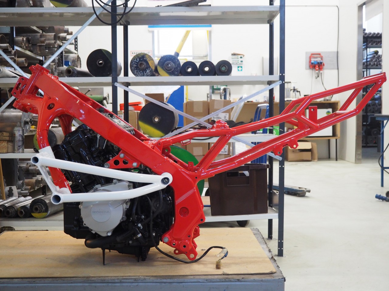

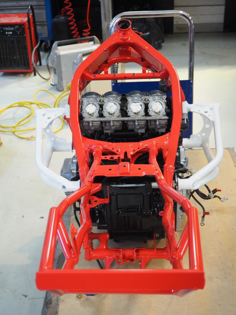

Honda sai maalit päälleen ja lopputulos on.... noh, vähän härski :lol:
Punasista osista tuli melekeen pinkit, mutta menkööt :D Eipähän tuu toista samanlaista vastaan...
Firma missä maalautin on nimeltään Eleko, tattarisuolla. Maalaus oli kohtuuhintaista, korkealaatuista ja työssä kesti vaan 2 päivää. Säikähdin ku maalarit soitti niin nopiasti.. :eek: Suosittelen !
Nyt vaan armotonta kasaamista!!!
