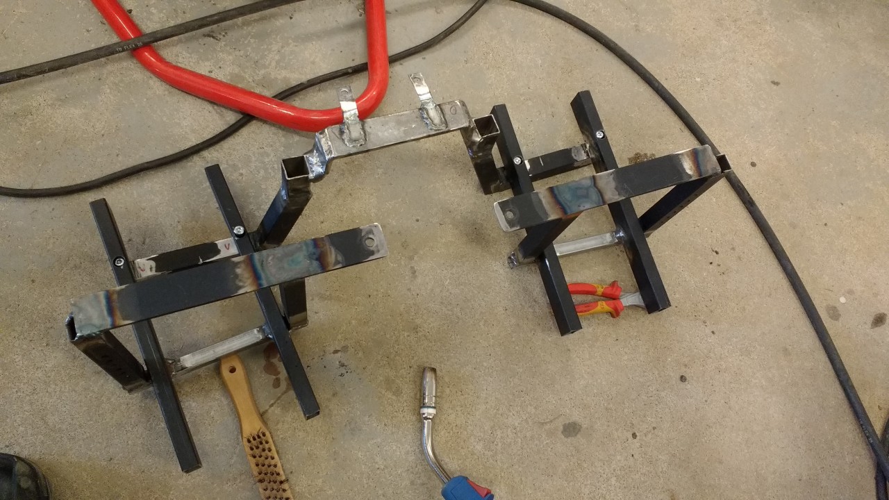

Akkutelineet edessä kiinnittyvät alkuperäisen moottorin kiinnityspisteisiin. Sähkömoottorin kiinnikkeistä muotoutui ensin pahvimallit ja lopulta CAD-mallit, joiden pohjalta kaveri sai ne koneistettua. Kiitos! Sovittamista varten myös itse moottorista ja akusta (2 kpl) tuli tehtyä pahvimallit. (Ks. kuvat)

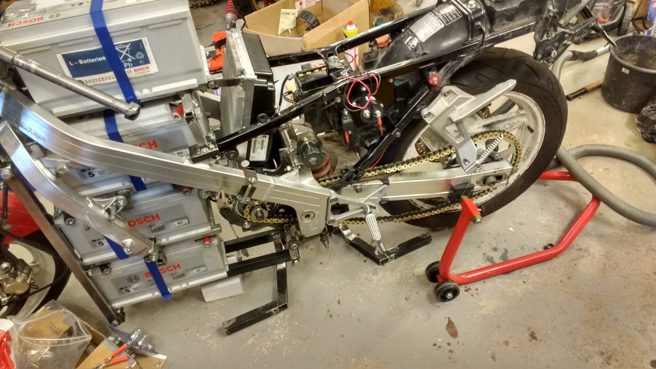

Kuudesta akusta koostuvan akkupaketin akuille on nyt hahmoteltu paikat. Akkuteline kiinnittyy edessä polttomoottorin kiinnityspisteisiin. Taakse tulee kaksi akkua "sivulaukuiksi".
Moottorinohjaimen jäähdytyspinta peitetään jäähdytysrivastolla. Kulmiin on jätetty tilaa ohjaimen kiinnityspisteille. Lisäksi rivastoa täytyy jäähdyttää puhaltimella.
Keväällä 2017 pyörä alkaa olla ajovalmis. Tässä vaiheessa veikattiin, ettei enää ole pitkä matka muutoskatsastukseen.
