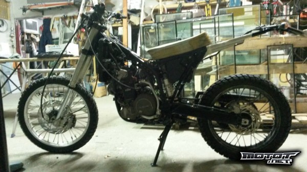

Noniin, oppari on taputeltu alta pois ja olen päässyt halliin rakentelemaan. Runko ja svingi kävivät hiekkapuhalluksessa ja maalauksessa tutulla maalarilla ja jälki oli mielestäni aika bueno. Väriksi valitsin ihan perus mustan.

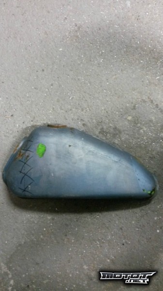

Kaveri tarjosi modattavaksi jonkun tuntemattoman -70 luvun laitoksen penkin ja Solifer SM:n tankin. Otin haasteen vastaan :D
Kuvassa tosiaan sovittelu käynnissä.
Tankki halkaistuna, etuosaan merkkailin alustavasti kohtaa josta pistäisin tankin poikki, mutta kun iskin syylärit takaisin paikalleen, ei kohta enää pitänytkään paikkaansa :nolo:
Uuden alkukäyrän lämäsin vanhan mehupillin tilalle, jouset tosin olivat hävinneet johonkin (?). Niitä ja loppu putkea + äänenvaimenninta metsästellessä siis.

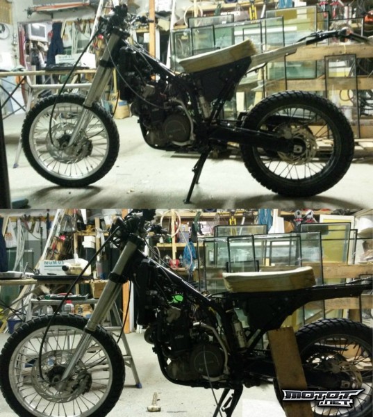

Tässä ollaan siis menossa, kun tänään tallista lähdin. Kokeilin laskea penkkiä vaakatasoon, mutta takajousen ollessa vähän löysän puoleinen tippuu ajoasento ''ylämäeksi'' (vaikka en paina kuin 90 kg :x ). Mikäli uusi jäykempi jousi löytyy, kokeilen samaa uudestaan.

25.3.2015 21:51
Ja mitä unohdin äskeisestä postauksesta pois, värimaailmasta on siis tulossa musta/matta valkoinen/ktm-oranssi, eli aika perus, mutta näin sen ihan toimivaksi tuohon häkkyrään. Penkistä verhoilutan joko ruskean tai mustan, kunhan löydän verhoilijan. Lokarit jää kromin värisiksi, tai mustiksi, jos ei hyviä kromisia löydy :)

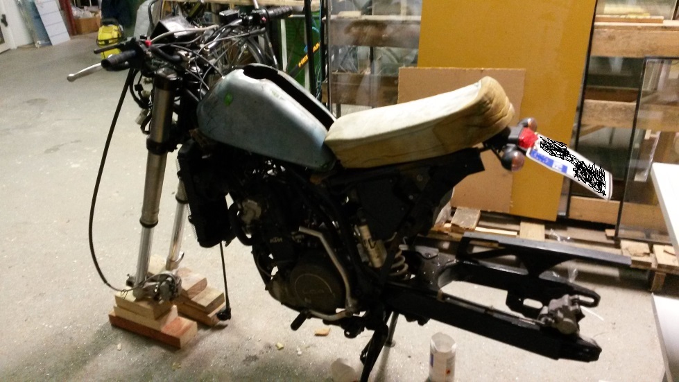

27.3.2015 17:52
Heissulivei!
Tässä pari kuvaa vielä mitkä jäi viikonlopulta lisäämättä.
Kuvassa siis vertailin kahta eri ajoasentoa, joista tuo matalempi näyttäisi coolimmalta ja tuntuikin ihan järkevältä. Mutta takaiskari on niin löysä paska, ettei ajoasento pysynyt suorana, vaan valahti alamäkeen.
Paska perunalla kuvattu penkin kiinnike, jonka taputtelin pikkutunneilla kiinni. Ei ehkä mikään kauhean siisti ratkaisu, mutta erittäin toimiva! Takakiinnikkeen tein perus pultti-siipimutteri periaatteella :)

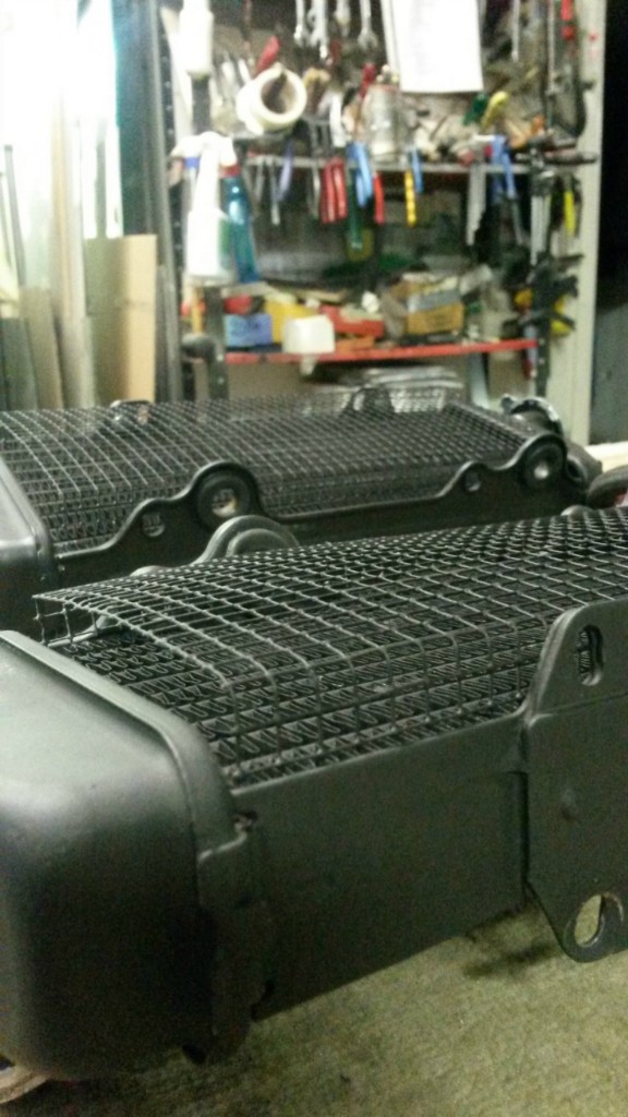

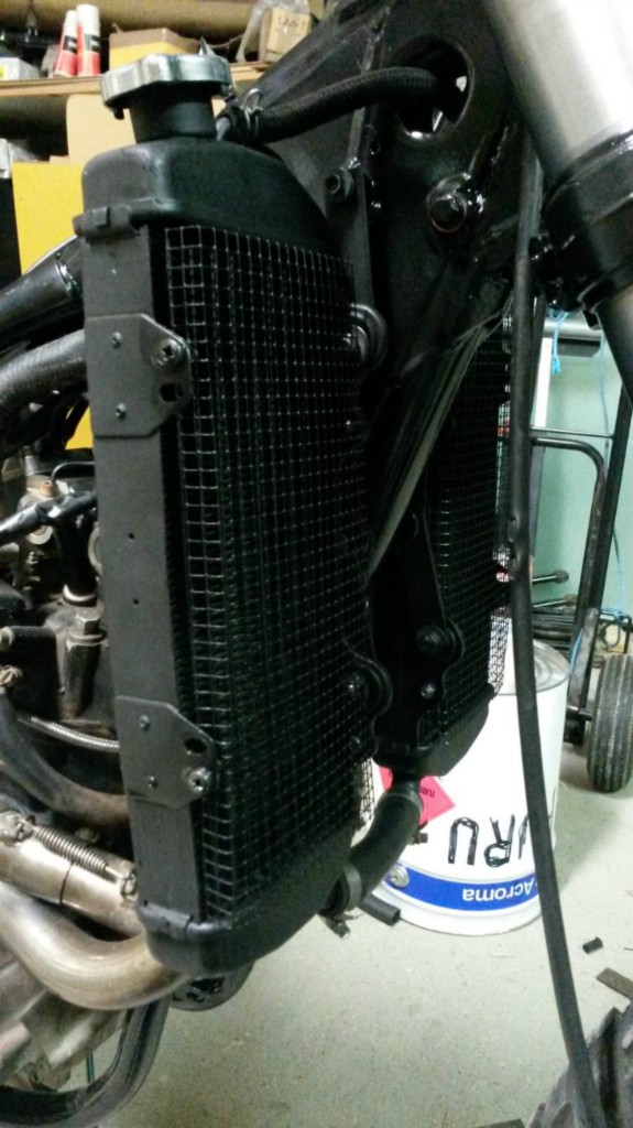

Jonkun verran sain aikaan viikonlopun aikana, vaikka suurin osa kirkkopyhästä meni syödessä ja juodessa :D Kyllästyin jokatapauksessa tuohon ideaan tankin sahailusta, ja päätin pudotella syyläreitä jonkun sentin alaspäin. Tarkoitukseen sopivat sovitepalat syntyivät lattaraudasta, kahdeksan vuoden puikkohitsaustauon jälkeen :D Jälki tosin miellytti ainakin omaa silmää.
Väkertelin samalla myös suojaverkot syyläreille kivien ja muiden oravien varalle.
Verkkojen sovittelua.
Valmis paketti. Taustalta voi erottaa sovitepalat. Niistä tuli aika näkymättömät, niinkuin oli tarkotuskin.

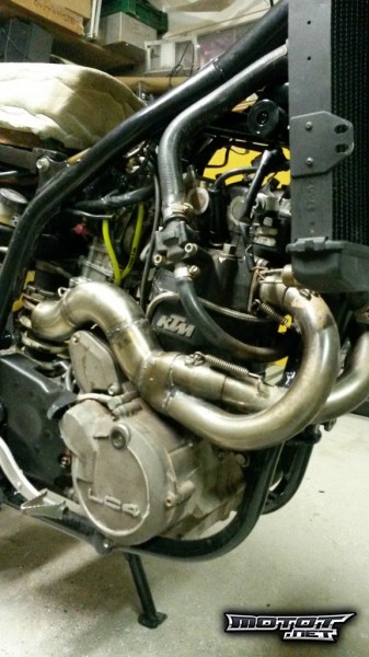

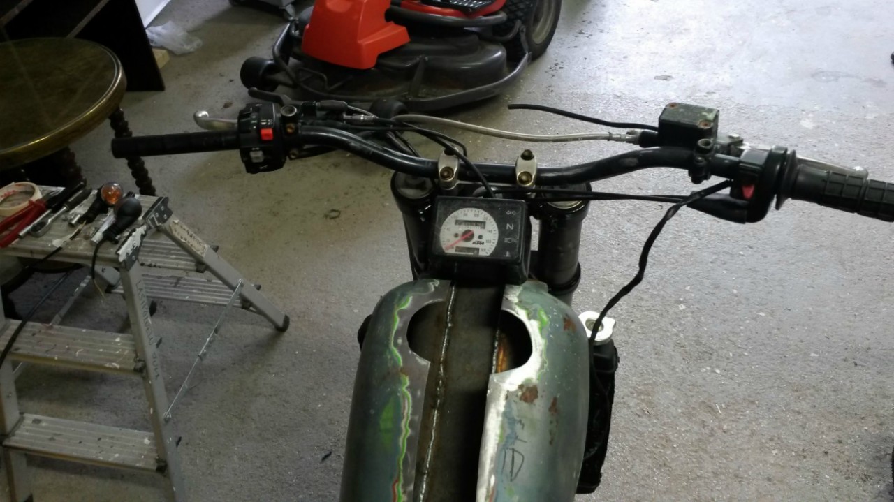

Valmistuminen ja uudet duunikuviot, nimitykset jne. on syöneet niin paljon aikaa, etten ole joutanut paljon rakentelemaan. Viime viikolla sain kuitenkin vietyä etukeskiön pinnattavaksi 18'' kehälle, sekä tehtyä tätä rakkinetta hieman valmiimmaksi.

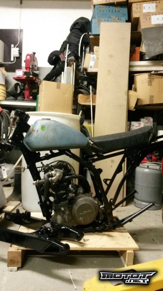

Elikkäs. Penkki ja tankki löysivät nyt lopullisesti mestansa, takarunko napsahti poikki sekä aloittelin tuossa uuden takarungon valmistelun. Tietääkö joku hyviä verhoilijoita pääkaupunkiseudulta tolle penkille?
Mittari löysi paikkansa tankin päästä, johon vielä taputtelen pellistä jonkinlaisen kotelon, niin ettei se ihan hyppää silmille. Sähköt uitin t-palojen luota tuonne tankin alle, sinne kun jäi niin mainion kokoinen tila. Eivätpähän ole sitten lyhdyn ja lokarin takana näyttämässä rumalta.
Virtalukon pudotin tankin alle, siellä se on riittävän jemmassa ja pois näkyvistä. Kehyksessä tosin on vielä vähän siistimistä. Niin ja pitäähän tuo loppuosa putkestakin pätkiä sopivaksi, onneksi on yksi ylimääräinen tehari jemmassa mistä väännellä ja käännellä :D
Nyt sit vaan venailemaan vannetta, täppäilemään tankki kasaan ja etsimään hitsattavaa korkkia siihen. Tietääkö joku mistä sellaisia löytyisi? Itse löysin ainakin aika nihkeänlaisesti, tai sit en vain osannut etsiä.
