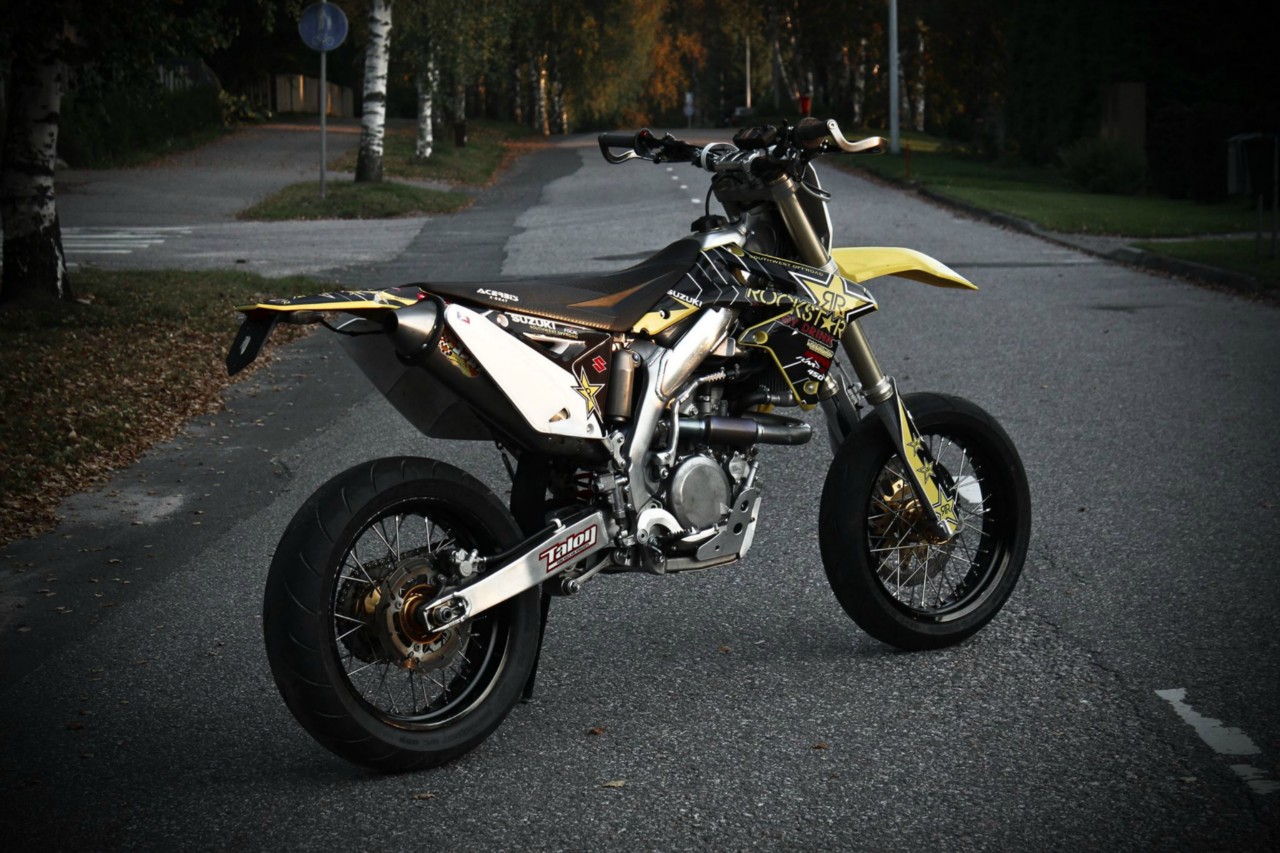

Murska Arska kirjoitti:Näköjään löytyi tältä koneelta muutama kuva protosta joka on tehty POM muovista. Siitä ei kannata tehdä, on kova muovi ja helisee aika paljon kun ketjut osuu niihin. PE muovi toimii paremmin ja on hiljaisempi. Yhden M6 reiän joutui poraamaan svingiin kiinnikkeelle. Nyt on tuhannen kilsaa ajettu ohjurilla ja hyvin pelittää, ohjuri hillitsee aika paljon ketjujen elämistä katuajossa.
Ennen kun joku kysyy niin musta letku on Osco ketjurasvarin letku joka menee alapuoliselle ketjuohjurille. Saa heleposti rasvattua ketjut ajon aikana kun ketjut rasvaa tarvii
