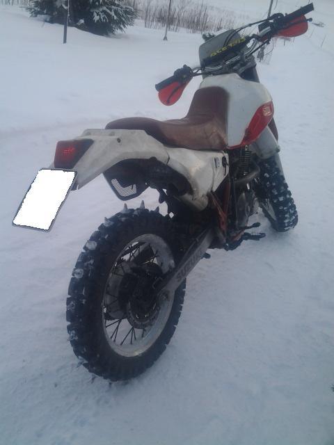

Re: Suzuki DR650 pulttirenkaat ei pysy menossa mukana
24.1.2013 12:49
Se paineilmanaullain kikka on hyvä mutta pirun kalliita ne naulat..tee vain niin jos lompsa kestääpi :)
24.1.2013 17:21
Jos ne pultit ei muuten muljua siinä kumissa niin kannattanee tehdä samanlainen retkipatjalla suojaus mitä ite tein. Noin 8 euroa tais tulla tarvikkeet maksamaan, joten ei pitäs taloutta kaata vaikkei toimiskaan. Löytyy tuolta oman projektin alalaidasta.
27.1.2013 11:48
oli kyllä hyvä patentti tuo retkipatjapatentti ei oo vielä ainakaan puhennu , laitoin uuet pultit ja kahet mutterit mutta kulluu päivässä puhki silti pittää hitsata lissää tavaraa
2.2.2013 0:53
ny pellaa ku pensseli
4.2.2013 16:00
3 päivää kesti nii kulu 20mm pultista pois ja nyt on lopussa :s mitähä tuoho ny laittas ??
4.2.2013 19:21
Käytätkö 8.8 pultteja? Kestäisköhän 10.9 tai jopa 12.9 jos hurjaks rupee :D
4.2.2013 22:30
joo 8.8 oli .. no ny on m10 kartiokantamutterski 10,9 ja päät terotetu ja pituus joku 35mm että ohan tuo ihan tieliikennelain mukane nasta
5.2.2013 13:06
ja välissä oli kaks telttapatjaa päällekkäin :eek: sisuskumin kestoaika: 10min :roll: :D
nyt on liimautumassa 4mm kumimattosuikale renkaan sisäpuolelle ja pitäskö siihen vielä joku laittaa päälle , oli kyllä pitoo ainaki sen aikaa ku kesti ei tyhjää lyöny yhtään ja kiihty ku hauki rannasta
10.2.2013 18:05
kesti tuolla toisella patentilla 1h ajot , ny laitan levveemmät prikat kummallekin puolelle rengasta ja ja kaks kumimattoo päällekkäin sisäpuolelle jos sitte kestäs sisuskumi
21.3.2013 23:40
näi se homma etenee
:D

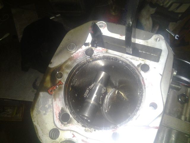

Re: Suzuki DR650 mäntä ei pysy menossa mukana
21.3.2013 23:49
:eek: Siis mitä! Kuvittelenko vai onko männäntappi "irronnut" :lol:
22.3.2013 3:04
Sehä on aika lahjakkaasti mennyt, eikä sulla oo turbokaan paikoillaan? :)
23.3.2013 14:51
kyllä kivasti kilahti :D eikä ollu turpookaan.. lähin kiihyttämmää kakkosella asfaltilla lähti keulimaa pistin kolmosen silmään ja huuvatin jonnekin 8t ja kiliririirlrirlkrrrkirkkolikokolkkkk!!!!"!!!"
eiku työntämäää kotia. Leipo samaan paikkaan mihinkä 150cc mankiki kolmevuotta sitten :D
siks varmaa leipo ku männän ja kannen välys oli liian pieni ja vähä kylmä koneki oli
ja siks tais tulla läpi kiertokangesta melken männäntappi ku mäntä juuttunu jotenki ylös ja osa sylinteri putkesta lähti yläosasta venttiilit vähä väänty että eise niitten ajotuksessa ollu vika mäntäki joku 5000km ajettu oli siiinä sen näkkeee että tarkkaa homma tuo viritys oli siinä kyllä hyvin tehhoo ainaki sen aikaa ku toimi mutta vähä liija pienet toleranssit männällä ja kannella
mutta nyt ois lattijalla oottamassa toinen kone vähä isompi kyllä vaan :D
23.3.2013 15:36
Huhhuh mitä menoo :lol:
23.3.2013 18:21
eise tämä kone sovi oikeen kunnolla joutus tekemään koko rungon alusta asti että eipä oikeen jouva , pitäs pienempää konetta saaha :D
