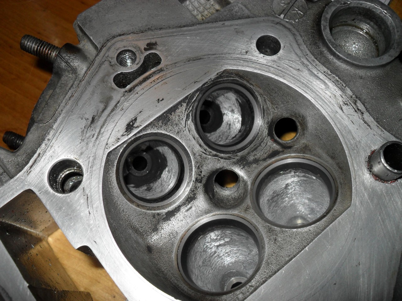

nonni se on sillälailla että sano expertit että entiset venttiilit on hyvät ku hiioo ja konneistaa uuet seetit ja tuee vielä kisaseetit ja venttiileihin paremmat kulmat

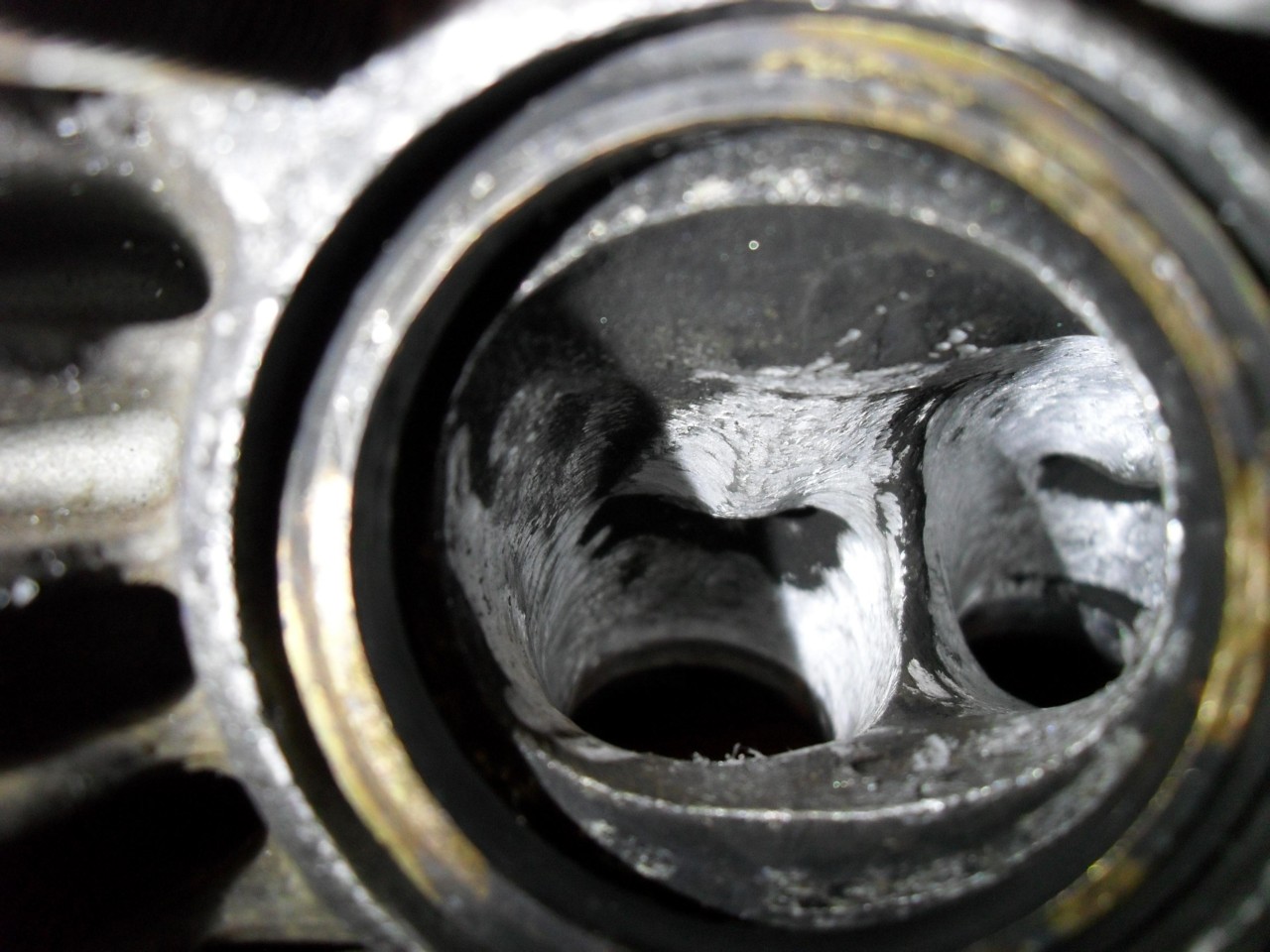

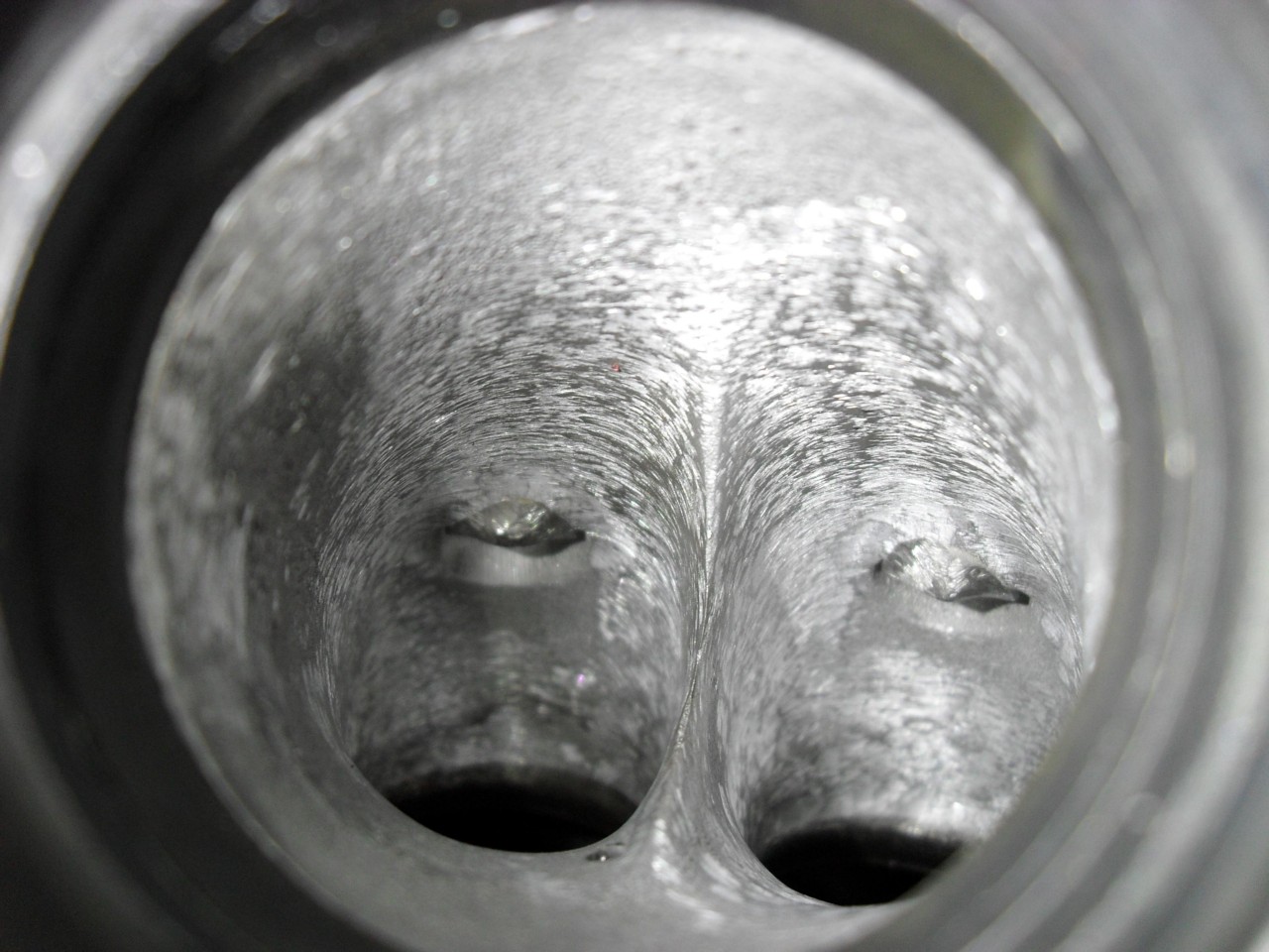

Avarratko kanavia?
Re: Suzuki DR650 TURBO. yläkerta huoltoa. kuvaa
24.11.2012 16:48
ohan niitä avarrettu niiku näkkyy :D pientä viimestelyä vielä ;)

no ny ruppee rojekti jatkumaa ku sain kannen haettua venttiilipajalta siihen tuli parannetut seetit ja venttiilin korjauskulmat. pitää vielä tehdä viiste palotilan reunoille joka vähentää nakutusta ja pientä viimestelyä kanaville sitten vaan kone lyyvään kassaan ja reilusti tiivistemassaa väliin varmistukseksi

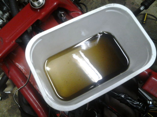

Se tunne kun ekaa kertaa polkasee isompaa nelaria käyntiin :lol: . Ei vaan onko jo turhan paljon puristuksia tuossa moopedissa kun on tuo mutkakin putkessa?
BTW. nättiä soppaa, laitatko nuo tankkiin?
Re: Suzuki DR650 TURBO. yläkerta huollettu ...
15.12.2012 22:27
:D kylllä on semmone tunne olu välillä että ei tässä turpoja paljo tarvita ku pääsis ees ajamaa :D joo tuo musta pensa oli tuolla kaasrissa ja nii oli tankissaki mistä lie tullu mutta ny on puhistettu ja käytnin lähti paremmin mutta vielä joku mättäää pääsis jo rällllää
