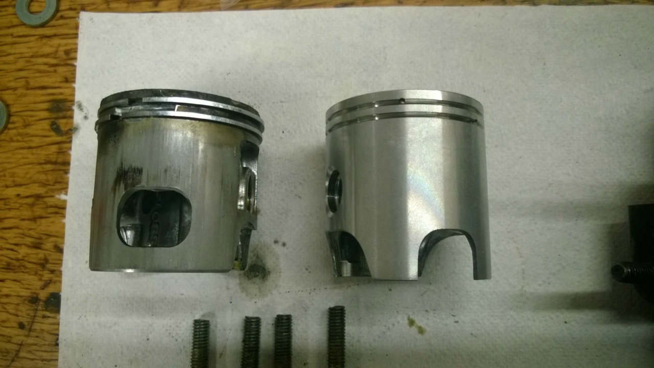

Tänään selvisi syy huonoon kulkuun viime kesän lopussa. Männästä oli murtunut pala kahden männänrenkaan välistä. Pitää lähettää Malossille postia, ettei mäntä kestä yli 8h kaasupohjassa ajoja vuorokaudessa :)
Tilalle tulee Polinin 70cc mäntä ja sylinteri. Kitissä tuli kaikki tarpeelliset tiivisteet ja uudet läpätkin. Lisäksi putki vaihtuu Techigasin Silent Pro-vaimentimeen, joka on sellainen pliisu alkuperäisen näköinen.
Nyt varmaan kulkupuolesta löytyy ihan uutta puhtia. Galleriassa pari kuvaa: http://www.motot.net/galleria/albumi25506/
