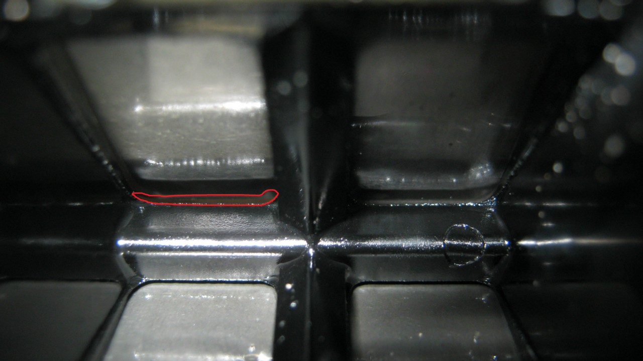

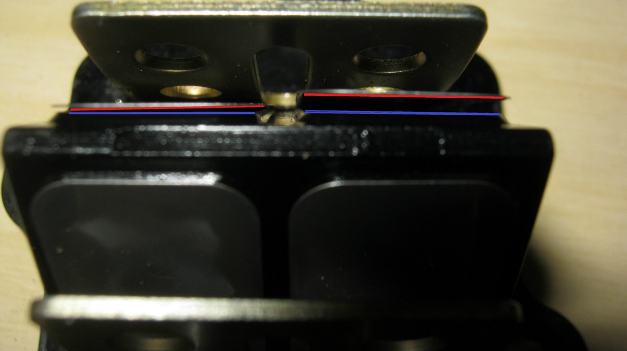

itse kyl ihmettelen myös ku ei lähe vaik laittaa bensaa tulpan reijäst ja polkee ku kerra kipinää antaa, vaihoin myös imukaulan ja putsasin läpät, katoin et 2 niist läpistä raotti/ oli auki iskä sano et ei kyl kuulemma haitaa mut vähä epäilen.. voiskoha ne läpät siis vaikuttaa?
tässä kuvia niistä läpistä mitä mieltä ootte voiko toimii jos noi on noin auki ja miten noit voi säätää kiinemmäs?

Läpät on kuluneet jos raottaa. Ja voi tosiaan myös aiheuttaa tuollaista, mutta pitäisi silti hörähtää kun laittaa bensaa tulpanreiästä. Kokeile tietty vielä varmuudeksi toisella tulpalla. Uudet läpät kannattaa ostaa, ei noita saa enää millään pysymään kiinni.
