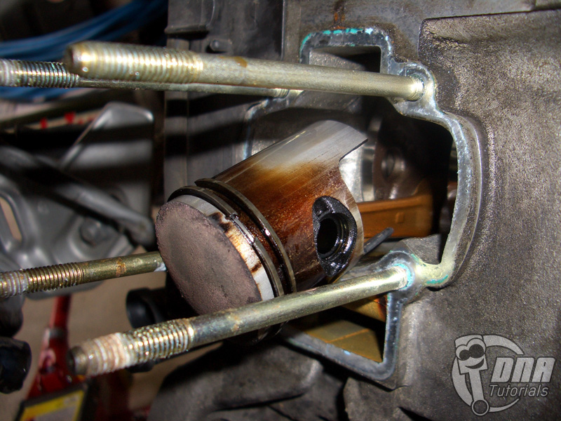

EsJoNNe kirjoitti:Ei kerro mulle mitää toi sana, ohi puhaltaminen.
Männässä, joka ohipuhaltaa, pääsee palamiskaasut männänrenkaiden ohitse. Männän kyljet muuttuvat tällöin tummaksi/ruskeaksi, kuten tässä kuvassa.
