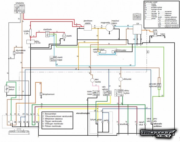

http://www.scootzstore.fi/str8-led-taka ... -1297.html Takavilkut, niille on yksi johto, mutta vakiot kiinni 2, yhdistänkö kaikki 3 että toimii vai miten? Sitten minkäs väriset johdot siitä vakio katkasijasta yhdistetään uuteen sirompaan, normiin on/off katkasijaan että toimii? otin mittariston pois, ja vakio katkasijat, en nyt saa noita vilkkuja toimimaan?

STR8-Takavalon:
- punainen = vakiosähköjen tummanruskeaan johtoon
- valkoinen = vakiosähköjen vihreään johtoon
- vihreä = vakiosähköjen mustaan johoon, riittää vain yhteen mustaan (löytyy yht. 3)
- sininen = vakiosähköjen keltavihreään johtoon
- keltainen = vakiosähköjen sinipunaiseen johtoon.
Ja jos oot vaihtanut sen valokatkasijan, niin:
- pinkki ja musta = töötin katksija
- sinipunainen, keltainen ja vihreä = valokatkasija
- ruskeavalkoinen, vihreä jja ruskea = vilkkukatkasija
Katso myös sähkökaavio.
Re: Yamaha Aerox / MBK Nitro
10.5.2013 11:19
Noni asiaa! Joo, katoin jo vähän tota kaaviota mutta oon niin tyhmä näissä sähkö hommeleissa että hermot palaa hetkessä ja kolvit lentelee seinille.. :D
Sain noi takavilkut nyt toimimaan mutta etuvilkkujen kanssa vielä ongelmia.. ajattelin vaan että pitääkö ostaa toinen rele kun takana on ledit, ja edessä, ja on vaa 1 led-rele? Jos pitää miten ne sitten yhdistetään tohon? vai enkö nyt vaan yhdistellyt oikeita piuhoja :|
E: Hahaa! Nyt toimii vilkkuset! Asiaa alkaa mopedi kohta valmistuu, pääsee perän kimppuun kun nyt tulee siihen sitten tuo takavalo kun vilkut toimii (; Muuten olisi mennyt umpeen. Kiitoksia avusta!
