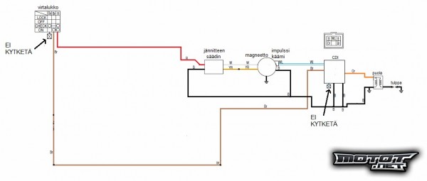

Olisiko keillään, tai osaisiko joku piirtää karsitun sähkökaavion, uuden mallin sähköillä olevaan. Eli mitä johtoja tarvii vain että saa kipinän.

2.1.2013 22:14
Eihän tuohon tarvii kuin staattorilta maajohto runkoon ja staattorilta johto CDIlle, CDIltä tulpanjohto ja pitäisi toimia... Sitte jos haluut hifistellä niin laitat vielä valopuolankin kiinni :lol:
Re: Yamaha Aerox / MBK Nitro
2.1.2013 22:40
Juunish kirjoitti:Eihän tuohon tarvii kuin staattorilta maajohto runkoon ja staattorilta johto CDIlle, CDIltä tulpanjohto ja pitäisi toimia... Sitte jos haluut hifistellä niin laitat vielä valopuolankin kiinni :lol:
Staattorilta ilmeisesti valkosininen CDI:lle. CDI:ltä oranssi puolalle. Mikä staattorin johdoista maihin?

En varmasti kyselis, jos ois musta johto. Neljä johtoa löytyy: Puna/valko, Sini/Valko, Kelta/Puna, ja Valkoinen?

Sen tiedän että kelta punanen menee virtalukolle.Oisko se sit pelkkä valkonen tai puna valkonen?Melkeen pitäs kytkentä kaavio löytyä,voin huomenna yrittää katsella.
3.1.2013 23:29
No ei todellakaan mene virtalukolle se keltapunanen, ei uusissa eikä vanhoissakaan. Staattorilta tulee seuraavat johdot:
-Keltapunanen, josta sähköryyppy sekä etu- ja takavalot saavat virtansa sekä menee myös jänniteensäätäjälle.
-Valkoinen: menee suoraan jänniteensäätäjälle.
-Valko-sininen: CDI:n ja impulssikäämin välinen piuha
(Puna-valkoinen on vain staattorin ja impulssikäämin välillä)
Siinä uudemman mallin Roxin sähkökaavio, on aikalailla vastaava kuin muissa Yamahan skobien uusissa sähköissä (klikkaa isoksi):
(Kuvassa pieni virhe: magneetolle EI mene mustaa piuhaa)
Tässä versio, jossa vain sytytys toimii. Toisin kuin kuvassa, itse magneettoon ei tule yhtään mustaa johtoa, vaan se kiinnitetään vaikka rengasliittimellä johonkin kohtaan koneen lohkoa.
