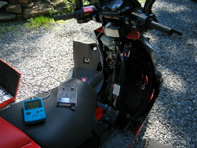

Se on siinä etukatteen alla niin kuin jalkatilan puolella. Yritän kotona etsiä kuvan, jos et ole löytänyt vielä ECUa.
Tämän verran siis kun irrotat niin löytyy:
http://www.donwerner.dk/derestrict.jpg
