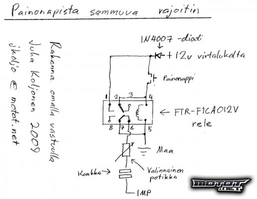

Aletzi1 kirjoitti:Terve. Haluaisin testata, ja tehdä tälläisen rajoittimen: Virrat päälle -> rajoitin on päällä, jonka saisi kytkimestä pois päältä, ja kun virran laittaa pois päältä -> rajoitin menee takaisin päälle.
- Miten onnistuisi tekemään kyseisen rajoittimen ?
Mitä pitää lisätä tähän listaan:
- Johtoa
- Polko 1.5 uf
- Pontentiometri 1k
- Minkälainen kytkin ?
- Mitä vielä ?
Kiitoksia paljon avusta! T. Aleksi
jkoljo kirjoitti:Tollainen kytkentä onnistuu releen ja painonapin avulla. Eli laitat releen vetämään itsensä kautta, ja rajoittimen kytket napoihin jotka ovat kytkettyinä toisiinsa silloin kun rele ei vedä. Potikka saa olla isompikin, esim 10k.
