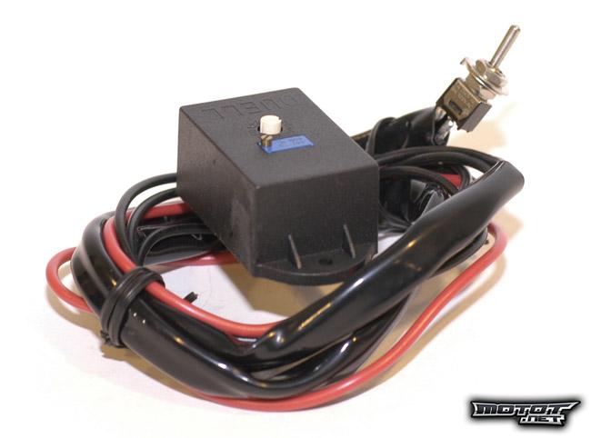

Hei minkä väriseen johtoo peugeot trekkerissä liitetään? onko kellään mitään tietoa?
tämä rajoitin kyseessä
http://www.motot.net/talli/kuvat/o/3/22 ... 3_full.jpg

Helpommalla pääset kun ostat perusrajottimen, jos et älyrajotinta aio tehä, ja tietotaito on tota luokkaa.
