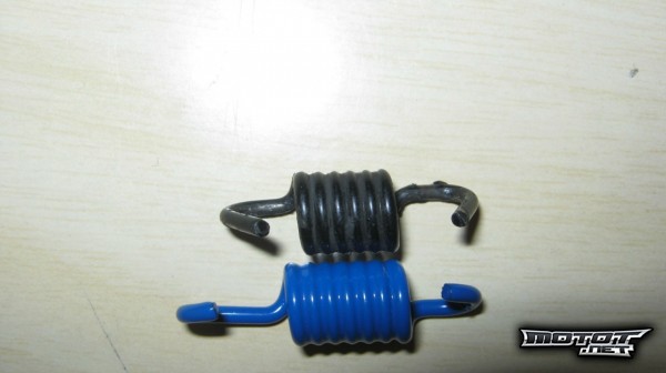

en tiedä näist kytkinjousista paljoonkaan mutta toimiiko kytkin kunolla jos jousissa noin paljon pituus eroa? musta siis alkuperäinen jousi ja tuo sininen top racingin +30% jousi kyseessä siis yamaha aerox 107mm 3 kenkäinen kytkin.

Riittää ko kysyt yhdessä topicissa, vastasin sulle tuonne:
viewtopic.php?f=35&t=84500&start=630
