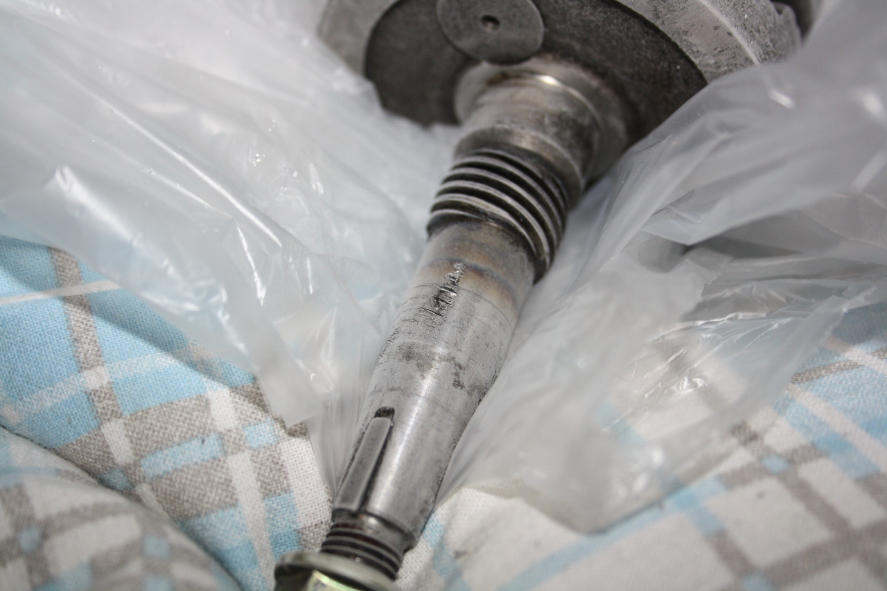

Seuraava kysymys: Haittaako tollaset jäljet kampiakselissa mitään?
http://www.motot.net/galleria/kuvat/kayttaja/12/114275/IMG_23631280x853.jpg
Re: Keskustelua kampiakseleista ja alakerrasta
4.8.2012 22:47
Jos se osuu stefan tai laakerin kohdalle, kuten siltä vähän vaikuttaisi, niin kyllä haittaa. Stefa alkaa vuotamaan aika nopeasti, sillä nuo jäljet rikkovat siitä huulipinnan.
