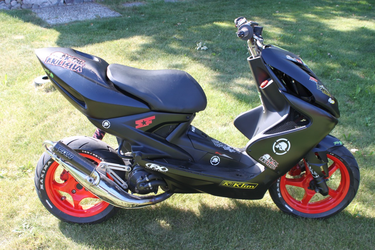

Motipilla tulee aika hyvä mattamusta pinta ilman lakkaa. Kaverin ex roxi kyseessä. Kuva
Re: Skootterin osien maalauksesta #2
17.12.2011 13:22
mastonilla kans tulee ihan ok lakan kans myös.
eDti, klikkaa isommaks nii näkee pareemmin
17.12.2011 14:00
Kääntä, käytikkös lakkaa nuissa katteissa? Ja atte tuossa näyttää kyllä just hyvältä tuo väri :)
