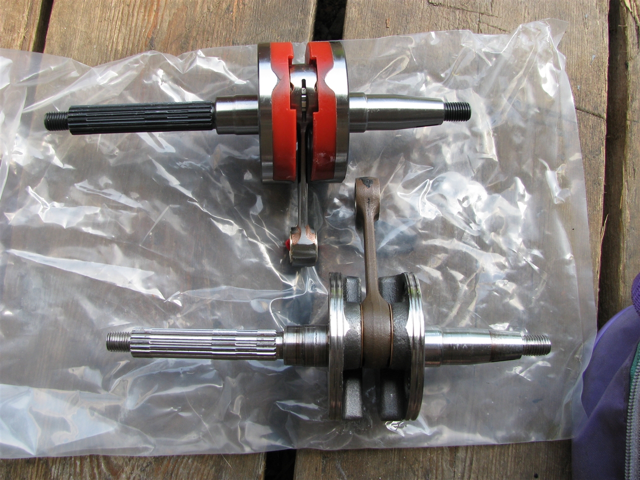

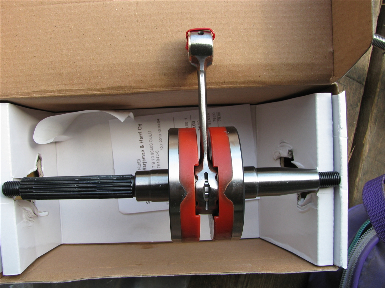

Motoforce Racing, midrace-tason korkeapuristus kampura. Ei voi muuta kuin suositella, se on laadukas, sen saa yleisesti alle 100 eurolla, itse maksoin 79€. Lisää alakerran puristuksia ja lisää täten kierrosherkkyyttä.
Klikkaamalla isoksi. Alemmassa alkuperäinen vs. Motoforce.
Re: Keskustelua kampiakseleista ja alakerrasta
30.7.2011 11:50
Toiha näyttää hyvältä. Ku itekki oon käsittäny et motoforce ois laatutavaraa ja kylhä toi kiekkaherkkyys kiinnostaa. :seko:
Onkos tuo korkeapuristus myös minarellissa ku toiha taitaa olla piaggiosta mikä kuvis?
