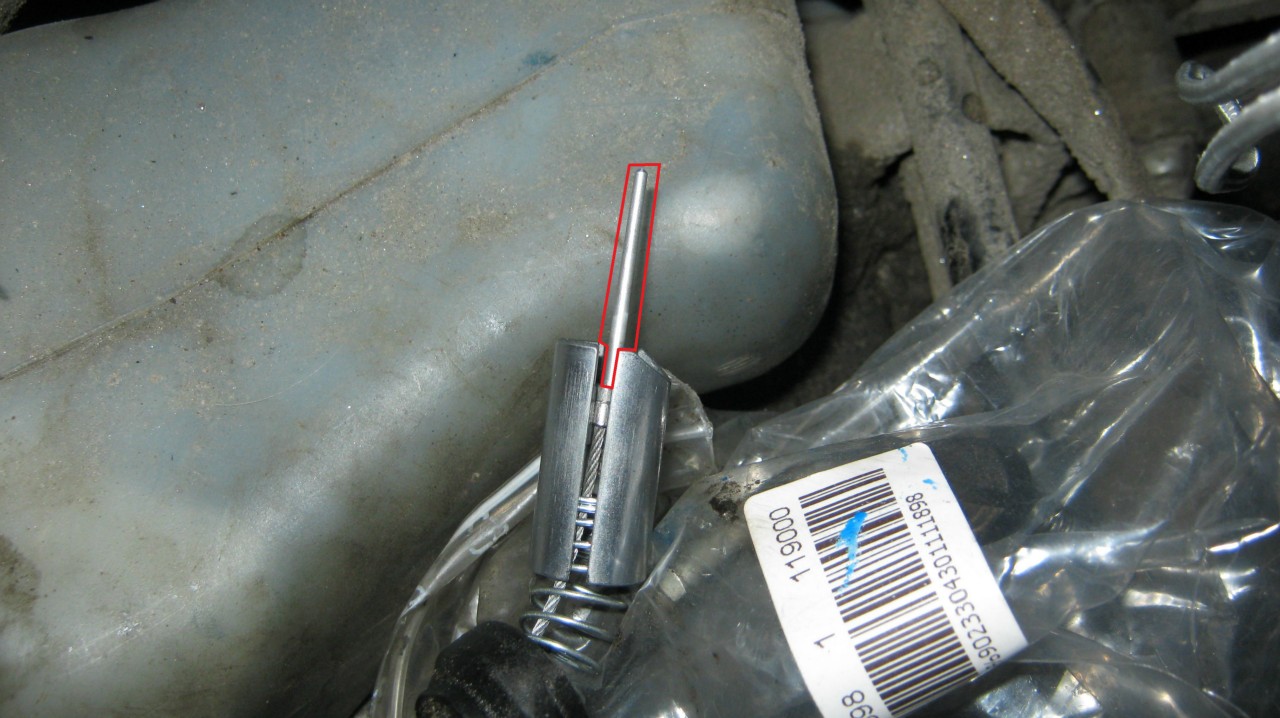

saako kuvan kyseinen neula liikkua luistimen sisään työntämällä ja tulla ulospäin vetämällä vai pitäisikö sen pysyä paikallaan kiinni tuossa luistimessa
kyseessä yamaha aerox

@Olli1998, saa liikkua mutta pitää palautua takaisin itsestään. Sulla näyttäis puuttuvan tuosta jousen alta se muovinen välikappale mikä pitää neulan paikallaan ja heilumatta?

juu sain asian selvitettyä, eli mul oli toi jousi huonosti kiinni ja se valkone juttu mikä pitää neulaa kii nii oli joteki poikittai siel sisäl nii neula pääs liikkuu 1-2cm sisään päin nyt on kunossa se homma.
Ois enää pikku säätöö tos roksissa ku kävin äske testi ajaa nii tuntuu et kierrokset jäis vähä leijuu tai kaasu jäis vähä päälle mut sitku pysähtyy kokonaan nii kierrokset taas muuttuu normaaliksi. voisko johtua siitä et joku on porannu lisä reikii ilmanputsarin kanteen?
