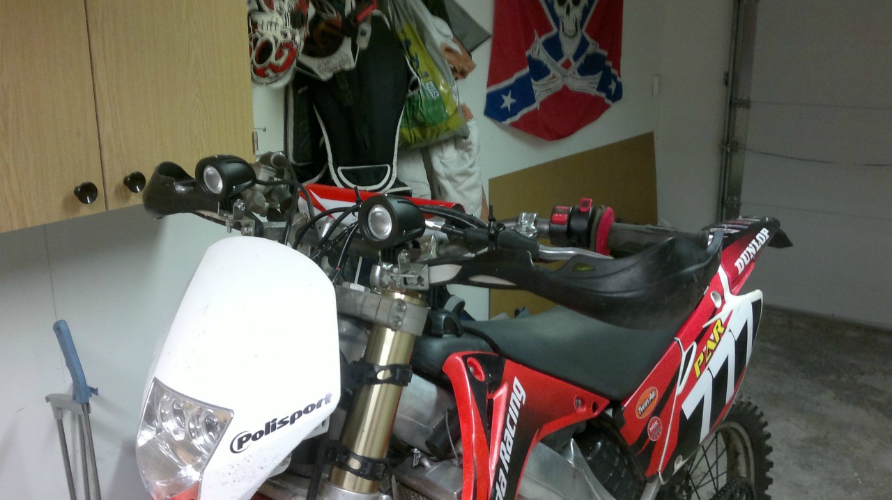

15.12.2014 11:39
http://www.motot.net/galleria/albumi27040/
viimeinki sain valovehkeet pelittämään:) valotehoa on ihan kohtuullisesti, mutta kyllä kypärävalot tarvii vielä lisäksi jos meinaa ajaa lujempaa kuin 50km/h pimeessä
-staattoriksi vaihdoin electrexworldista tilatun L92 valo/syttypuolan/staattorin levyn johon piti vaan laittaa orkkis pulssikäämi paikalleen ja tinata virtajohdot käämiin.virran ulostulo lampuille vakio johtosarjan väliin laitetusta adapterijohtosarjasta (lisävirta kulkee orkkis jännitteensäädin/tasasuuntaajan kautta)
-Valomaskiksi polisportin hmx led 2x 3w ledpolttimot. Jälkiviisaana vois sanoa että ihan lapsellinen kapine ainakin noilla tuikuilla.
-edellisestä johtuen laitoin lisävalojen kaveriksi 2x bullboy 10w ledityövaloa motonetistä.todella kirkkaat,mutta levittävät valoa turhan paljon..
-takavalona joku perus enskavalo 24mx.stä
jarruvalokatkaisijoiksi sais suositella jotain cr:ään helposti sopivaa..24mx:n yleismalliset kytkimet osoittautui surkeiksi asentaa, ts. jäi laittamatta kiinni :/
Toivanen Riku kirjoitti:Joo eli mitenkäs saisi tollaseen minicrossiin (valopuola valmiina) valomaskin kiinni? Ja onko kovin työläskin urakka??
tarviit AC jännitteensäätimen ja sulakkeen valopuolasta lähtevien johtojen ja valomaskin väliin..lisäksi varmaan haluat valokatkaisijan. jos meinaat laittaa akun,niin tarvit jännitteensäädin/DC tasasuuntaajayksikön..kyllä siinä pari iltaa menee jos tinaa liitokset huolella ja peittelee ne kutistesukalla..apicoliittimet kannattaa unohtaa..
