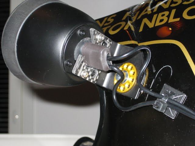

Päitsivalo versio 3 - kun mikään ei riitä
Kypärävalosta on tullut tehtyä kaksi aikaisempaa versiota. Ensimmäinen oli yhdellä Xenonilla ja toinen 4 x P7 Ledeillä. Xenon oli yhdellä 35W polttimolla ja valo pimeni Päitsillä keskelle Sysmän pimeää metsää liitinvian takia. 4 x P7 led valo oli tehokas, mutta valo oli liian painava. Nyt ajattelin yhdistää kokemukset näistä viritelmistä. Kriteerit valolle olivat:
- Valoteho yli 10000 lumenia
- Vikasietoisuus
- Paino max. 650g
- Akunkesto väh. 2.5h
Tämmöinen siitä sitten tuli:
- 2 x 35X H1 Xenon, miniballastit, 50cm xenon jatkojohdot
- 7 x Cree XM-L Led
- Taskled H6FLEX driver
- 4 x 5200mAh 14.8V Lipo akku
- 4 x 4500mAh 14.8V Lipo Akku
- 1 x 4000mAh 7.4V Lipo Akku
- Nokia headset handsfree sarja
- Piuhaa, kytkimiä, liittimiä, alumiinia ja hiilikuitua
- Heijastavat Arai tarrat
- Akut Bilteman juomarepussa -> paino 4,5kg -> yli 40Ah 14.8V
Suorituskyky:
- Valoteho yli 11000 lumenia
- Kypärän lisäpaino noin 600g -> lisäpaino ympäri kypärää
- Kolme täysin erillistä valoa, yhdenkin voimalla pääsee pimeästä metsästä pois
- Kypärän toppauksiin upotettu Nokian kypäräkäyttöön tehty langallinen Headset -> Vasemmalla sivulla hallintanappi -> Puhelimessa puheohjaus
Pitänee jossain vaiheessa käydä ottamassa metsässä vertailukuvia, mutta testien perusteella ainakin lähialueella on kohtuullisesti valoa...
Kypärän maalauksessa kiertää kaikkien "nykyaikaisen" Päitsin voittajien nimet kunnianosoituksena näille kyrapyöräilyn sankareille.
Alla testikuvia. Kypärävalossa ei ole selkeää valokuviota, lähialue on tasaisen valoisa. Valoa riittää noin 150-200m päähän, mutta parasta on lähialueen varjottomuus.
Viimeksi muokannut pmc päivämäärä 8.1.2012 20:23, muokattu yhteensä 1 kerran

Taas on kyllä huimat valot kuskilla! Onko jo kokemuksia metsästä, pysyykö sivu ksenonit paikoillaan yhdellä kiinnitysruuvilla? Väkisin hintaa kertyy vaikka itse rakenteletkin. On kyllä siististi rakennettu.
Re: Valoa kansalle joka pimeässä ajelee
8.1.2012 20:28
pecu_83 kirjoitti:wow!! Nyt on sitten valon mallia :D Pistä jotain testikuvaa ja videoo miten näyttää yön pimeydessä?
Testikuvat lisätty alkuperäiseen viestiin.
Tommi Toukola kirjoitti:Taas on kyllä huimat valot kuskilla! Onko jo kokemuksia metsästä, pysyykö sivu ksenonit paikoillaan yhdellä kiinnitysruuvilla? Väkisin hintaa kertyy vaikka itse rakenteletkin. On kyllä siististi rakennettu.
En ole päässyt valoilla ajamaan spooria, mutta uskon xenonin pysyvän yhdellä pultilla. Kiinnikkeen taakse on liimattu pehmeää kumimattoa koko alalle ja pultin alla oleva iso alumiiniprikka painaa isolta alueelta. Taivuttaessa alumiini taipuu ennemmin kuin pyörähtää pultin alta.
