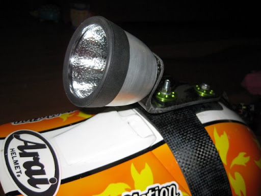

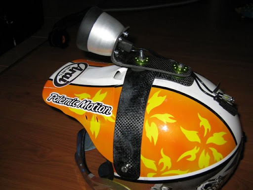

Budjettivalot päitsille versio 0.1
Kustannukset:
Mila umpio 45€
H1 Xenon polttimo + mini ballasti 20€
6kpl 4600mAh 7.2V radio-ohjattavan akut 55€
Xenon polttimon jatkojohto 5€
Kiinnitystarvikkeet, johtoa, kytkin ja liittimet 10€
Bilteman juomareppu 15€
Yht: 150€
Tekniset tiedot:
Kypärävalon paino (umpio, polttimo, kiinnitysosat) 220g
Valon paloaika noin 3h (6kpl 4600mAh akuilla)
Akkupaketin paino 1500g
24.2.2010 2:33

SMK) kirjoitti:Mitä tyyppiä noi akut on? Aika huokee, 4.6Ah 14.2V (kait huomasit,että muuntaja vie sit samassa suhtessa enempi virtaa kun syöttö on pienempi?) tekis 18,50e? Jumankaut noi vasiten Tatun teettämät maksaa jotain 50-60e, siis 12-kennosian, eli 14.4V... kerro muillekin!!!
Akut ovat NiMH akkuja. Akut ovat tältä myyjältä http://cgi.ebay.com/7-2V-3800mAh-Battery-Car-Tamiya-Plug_W0QQitemZ170342397043QQcmdZViewItemQQptZRadio_Control_Parts_Accessories?hash=item27a932b473 Nyt näyttää olevan tarjouksessa 3800mAh akut, mutta tällä myyjällä on välillä 4600mAh akkuja samaan hintaan. Akut tilasin kahdessa eri erässä, jotta ne sai ilman tullia suoraan kotiin. Omassa akussa on kolme akkua rinnan ja nämä paketit sarjassa. Eli 14.4V 13.8Ah akku
