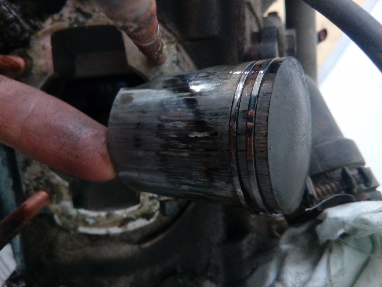

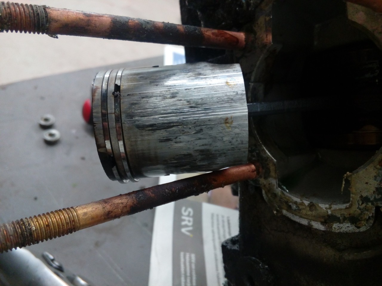

Tuli tossa viikonloppuna otettua sylinteri irti ja takistettua mitä 5tkm re85 ja teboil 2t mix öljyä on tehnyt koneelle. Mäntä on aika valmiin näköinen, mutta ajetaan niin kauan kun käy!
Männällä on yhteensä 15tkm ajettu.

Tuohan näyttää siltä et ois jokusen kerran kevyesti koittanu leikata kiinni.
Eli ei normaalia kulumisjälkeä.
Ilmeisesti kehnosta öljystä johtuu.
On vaan tullut nähtyä jokunen mäntä joka on ollut sen näköinen, kuin olis leikannu muutaman kerran.. näillä ajettu just jollain teboil 2t mixillä ja 2% seoksella (tai tuorevoitelu).
Paras oli kun männän helmat oli kuluneet ihan loppuun voitelun puutteesta (huono öljy) ja lopulta leikannu kiinni kun palasia irtoillu ja jääny väliin. :lol:
Normaalisti siis helmoissa ei ole mitään leipomisjälkiä eikä 'montaa kymppiä' kulumaa edes 15-20tkm jälkeen 50cc 2-t mopossa (vakio tai teharin kanssa, kunhan ollu edes sinne päin säädöissä)
