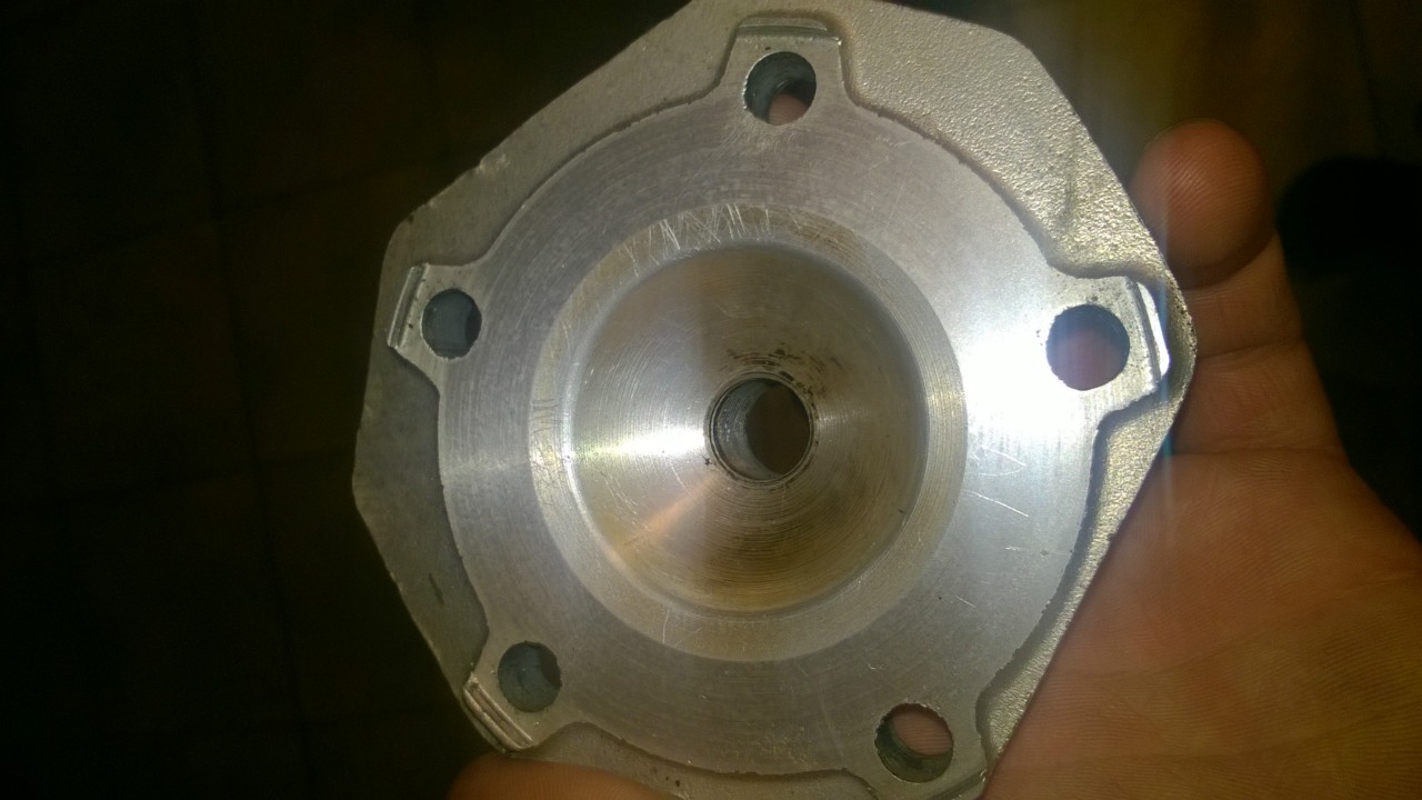

 ) , lastua otettu kannesta ja lähden katsomaan nyt minkälainen squishvälys tuossa on

 ihmetyttää tosiaan miks Tk-suuttimen täytyy olla noin iso
 ihmetyttää tosiaan miks Tk-suuttimen täytyy olla noin iso   , madalletulla kannella taas nakutti todella rankasti ( saakohan nakutusta sytkäennakkoo muuttamalla häviämään ?

   tuollainen on tuo laskettu kansi, jolla melko rankasti nakutti kone
