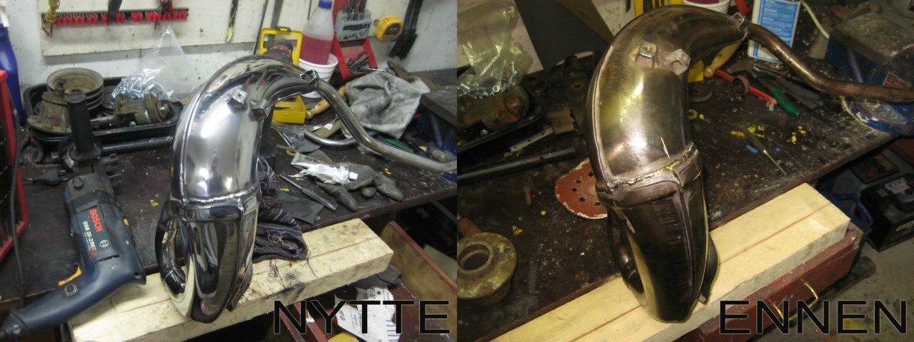

Pitihän sitä itehi koitaa tuota kiillotusta. Kiillotin putken, omasta mielestä ihan hyvä ekaks kiillotukseks.
Pari kuvaa:
http://www.motot.net/galleria/kuvat/kay ... allaan.jpghttp://www.motot.net/galleria/kuvat/kay ... /eroja.jpg

Tuli kiillotettuu vie jarrupoljin käynnistyspoljin ja vaihepoljin
