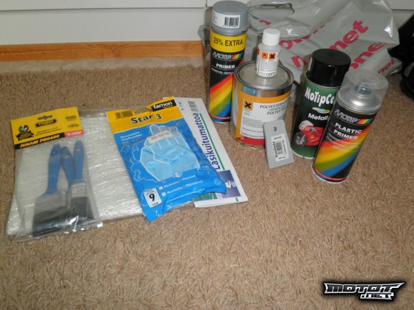

Eli pitäs kuiduttaa z katteet ja sitte jos se menee hyvin nii sitte pitäs tuning ducktaili väsätä :lol: eli pärjääkö näillä?: http://www.motot.net/galleria/kuvat/7/66186_medium.jpg
Nii ja tottakai hion jollaki 80 paperilla katteet ennenku kuidutan ja kittiä on jo :D

kermakoira kirjoitti:
Osaisko joku arvioida miten paljon tommoseen hommaan menis hartsia, mattoa ja kittiä? Pärjääkö semmosella veneenkorjaus sarjalla mis on vähän kaikkee?
Sit viel semmonen jääny epäselväks et käyks sama kovete hartsin ja kitin kanssa vai pitääks molemmille ostaa omat kovetteet?
Noihin jos joku osais vastata ni oisin kiitolline :D
varmaan sillä sarjalla pärjää aika pitkälle.
yleensä hartsin kovete on nestemäistä ja tulee hartsin mukana pullosa, kitisähän kovete on tuubisa sellasta tahnamaista. mutta muistaakseni kerran mulla oli jotain hartsia mihin laitettiin ihan samanlaista kovetetta mitä kittiinki
