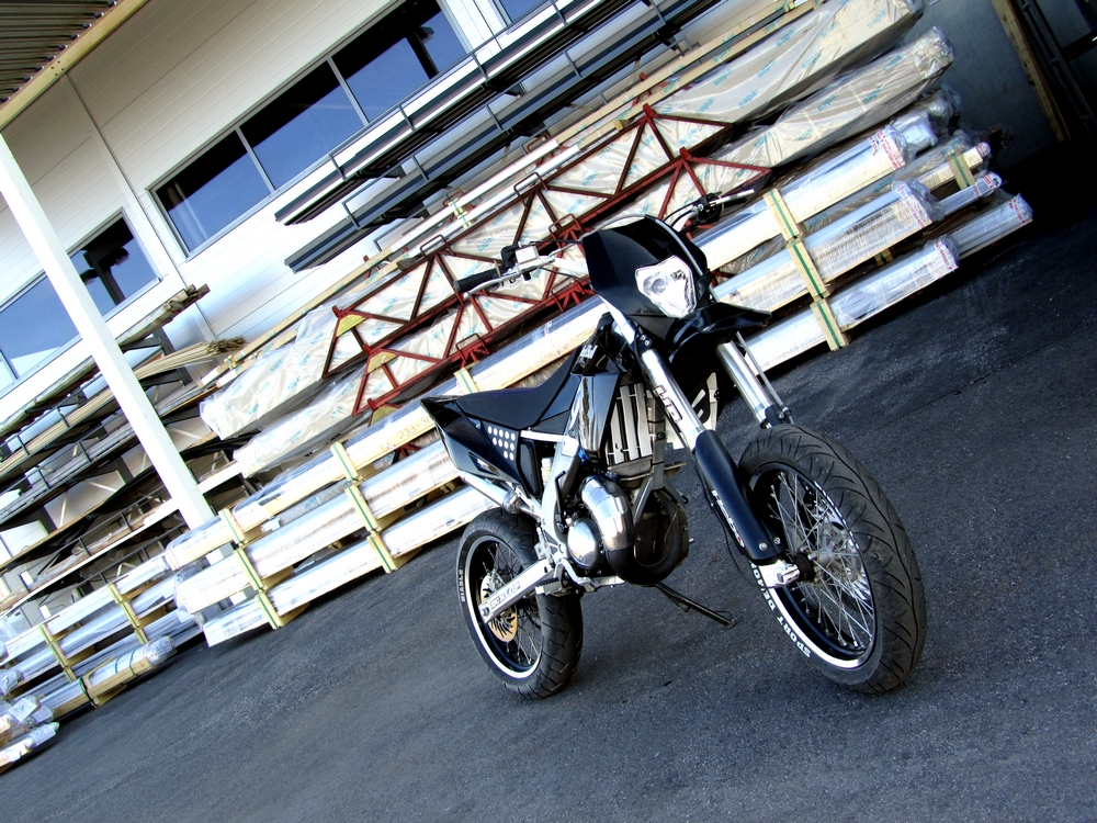

Malli/Vuosimalli
Derbi Senda SM-xrace-08
Historiaa: (ei pakollinen)
Mopo ollut aikaisemmin Pietarsaarressa sieltä haettu 2010 syksyllä ja talven aikana laitettu "timmiin" kuntoon.
Tekniikka ja Voimansiirto:
Airsal 50cc,Tecnigas E-nox tehoputki, välit 12/65, vapariputsari.
Muu Ulkonäkö:
-Supermotardilta ostettu tarrasarja laitettu TnT "reikä" katteisiin (samoja tarroja ei enään teetetä)
-Timeless punainen fatbar tanko kultasilla kiinnikkeillä
-Budget Sportin pyöräily osastolta peili, hintaa tais olla joku 5e
-V-face maski
-Minivilkut edessä (taakse en oo vie saanu aikaseks)
-Dicen kilventeline
-Polisport lokasuoja
-Dominon tupet
-Kaverin tekemä äänenvaimennin, ja on sitten ihan tarpeeks hiljanen ja nätti
-Tarroja ja vannetteippiä laiteltu sinnetänne
Tekniset Tiedot (teho, huippunopeus ym.):
Ei olla penkitetty, joten tehoista ei sen paremmin tietoo. Mutta kulkee suurinpiirtein 65km/h, sitäkään ei ole mihkään gpssään mitattu, mutta sen verran ajeltu että arvio tuskin kovinkauas heittää.
Parannettavaa/Tulossa:
Kesällä tuskin mitään erikoista, mutta talvella olisi tarkoitus avata kone, ja vaihtaa kaikki laakerit, kytkinlevyt,kytkin jousi ja jos ylimääräistä rahaa niin miksei kampuraakin.
Minivilkut vielätaakse ja parempi takavalo. Sekä mahdollisesti hommata toiset takakatteet ja niihin sitten jotain tuhrata ja vielä pieniä osia maalata punaiseksi.

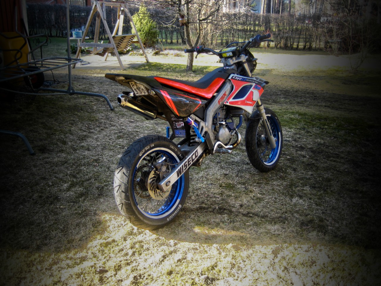

Malli/Vuosimalli
Derbi drd 07
Historiaa
Eli ostin viime syksynä käytettynä ajettu vajaat 15tkm erittäin hyvässä kunnossa oli lukuun ottamatta pieneä halkeamia katteissa ja naarmuja vanteissa yms. Talven aikana sitte korjailtu ja laiteltu hieman omaan silmään paremmaksi.
Eipä ihmeempiä kuri poistettu ilmanputsaria hieman muokattu, malossin hiilikuitu läpät oli myös ku avasin koneen talvella.
Muu Ulkonäkö
Hiilikuituteippiä, itsetehtyä tarraa, minivilkkua, sinistä parkkia, siniseksi maalattua osaa, tankoa, sinistä letkua ja muuta pientä kivaa. Kuvat kertoo ehkä paremmin.
Tekniset Tiedot
Kulkee nyt mittariin vinguttamalla 70. Gpssään ei ole ollut mahollisuutta testata vielä. :)
Luultavasti ääniä tulen hieman muutamaan samoin välityksiä lyhemmäksi, ja kaikkea muuta mitä mieleen tulee. Ja jarrupalat menossa vaihtoon ihan lähi päivinä. :)
Ja siinä kuva
Kommentit ja parannus ehdotukset vaikka sitten galleriaan, jos jollai ntulee jotain sanottavaa tästä. :)

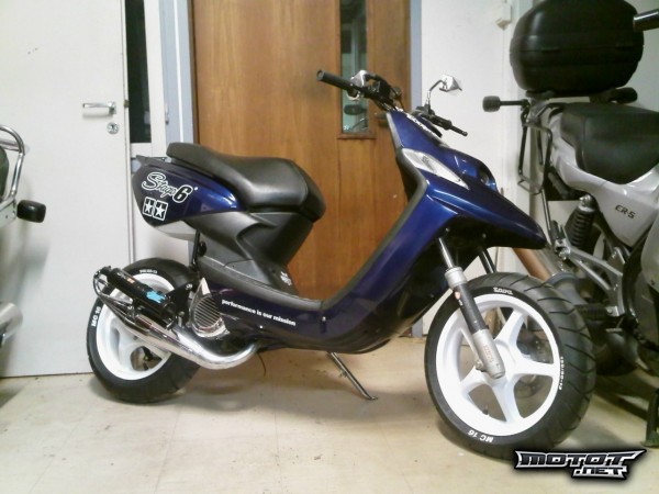

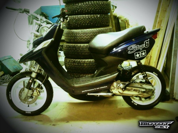

Malli/Vuosimalli:
MBK Booster Next Generation '03
Historiaa:
Ostin skootterin joltakin papparaiselta hintaan 400e alkukesästä 2011. Kilometrejä oli tuolloin mittarissa noin 2700 ja kunto oli kuin olisi kaupasta juuri ostettu. No paikanpäällä tultaessa se ei saanu sitä käyntiin, tyhjensin kaasarin sinne jääneestä öljystä ja johan kävi ja kukkus! No se sijaitsi Nastolassa ja itse asun PK-seudulla, joten ajoin sen sieltä veljen kans kakspääl Lahden kautta kotiin, matkaa yli 100km ja skootteri tietenkin täysin vakio.
Heti skootterin oston jälkeen lähti prikka mäkeen ja tuli osaa Scooter Attacilta (underia, Pro Replica, sivujalka yms.) Hebon uudehko vari ei ollu yhteistyöhaluinen ,variaattorinrullat olivat sen suurinta herkkua :D, Multivar tilalle. Ostin myöhemmmin S-A:lta 70cc:n + varinavaustyökalun, 17.5 kaasarin ostin käytettynä.
Viime talvella tuli projektoitua, Replican myin, tilalle Pro, mm. lohkot maalasin ja Roxin vanteet tuli ostettua 80e kumeineen, kiillotuksia yms. Myös vari täyteen S6-kamaa (kytkintä, kelloa, hihnaa, varilaippaa), ku vakio-osat huus hoosiannaa. J-P@:lä S6 imukaula-läppärunko. Pikkuparannuksia nyt 2012 ja nykyään ajettu n. 4500 km.
Nykyään: Pytty Top Performance Trophy valurauta 70cc, Stage6 Pro putki, Malossi Multivar, S6 Sport-kytkin + S6 k-kello, S6 hihna, S6 läppärunkotsydeemi, S6 etuvarinlaippa, 17,5 Dellorto PHVA ja Malossin E5-putsari. Tuorevoitelu toki pois.
Säädöt: vp-jousi Hebon musta (50%), kytkinjouset S6 (musta-)punaset (~50%), suutin 108, A02 neula (prikka tokaks ylimmässä lovessa), rullat 5,1 g.
Muu Ulkonäkö:
Pikkuhijaa laitettua: Maalatut lohot, BCD Underi, läpinäkyvät vilkunkuvut, kiillotettu krossitanko+varikoppa, Doppler adapteri, Roxin vanteet, sivujalka, hiilariteippii, S6 tarroja, Sigma, Thermonauhaa putkeen, uudet tupet, tuning-peili, pikakaasu, TNT-vanneadapteri ja "krominen" puhallinkoppa. Pidetty aina puhtaana ja siistikuntoisena, yksi ulkonäön kannalta merkittävimpiä asioita.
Huiput sigmaan 85 kmh, kiihtyy varsin mukavasti, jos takana istuu ja lähtee paikaltaan kiihdyttää kaasu pohjas, niin keula nousee ilmaan. :D
Pienen takakatteiden välisen katten maalaus (kuidulla korjasin jo), ku eräs keuli ympäri, ja muita minimalistisia paikkamaalauksia sekä kohokammion pohjan fixaus, sitten scootteri myyntiin, auto tilalle.
Siinä se ois, kuvissa vielä Pro Replica.

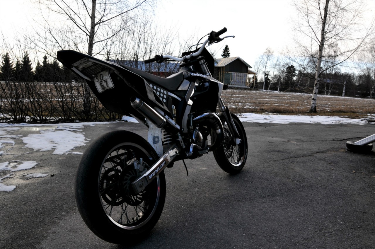

Malli/Vuosimalli
Mopo on malliltaan ja merkiltään Derbi Senda X-Treme SM 2010.
On muuten Derbin viimeinen vuosimalli jossa on kissansilmämaski.
Olen omistanut mopon uudesta asti. Se hankittiin Pääsiäisenä 2011. Ensimmäisen kevään ja kesän sisäänajoin sen mökillä. Tieliikenteeseen se tuli kunnolla vasta 11.11.2011 kun sain mopokortin.
Tekniikkana tässä on kuriton vakioputki. Mopossa on myös ollut kiinni syksyllä Metrakit Thrower ja keväällä Kundo Tuareg. Suutin on vaihdettu kokoon 75. Myös eturatas on vaihdettu piikin isompaan, eli nyt eturatas on 13p.
Muu Ulkonäkö:
Jotain on tehty, ja tässä siitä listaa:
- Psyhic fatbar (musta)
- Psyhic fatbar kiinnikeet (siniset)
- Progrip tupet (sinimustat)
- Uudet vilkut
- Itsetehty kilventeline
- Pikku takavalo
- Jotakin tarroja
- Polisport etulokari
- Sinistä vannetteippiä
Huippuja kerää sen 60 km/h. Tekniikkana siis kuriton vakioputki,13p eturatas ja 75 suutin.
Kaikkea pientä aina on aina parannettavissa, mutta on tämä kyllä jo melko "valmis". Takakatteet kyllä pitää uudet ostaa jossain vaiheessa. USD keula olisi aina kiva...
Kuvia, viimeisessä kuvassa vierailevana tähtenä kaverin Peogeot XPS.

Pakko kommentoida että thounimakaroonin buusteri aivan tajuttoman hieno :eek:
Re: Esittele moposi ja moposkootterisi!
26.5.2012 10:51
Ite en skoottereista pätkän vertaa mutta thounin skootteri on hienoin mitä oon nähny ;)
