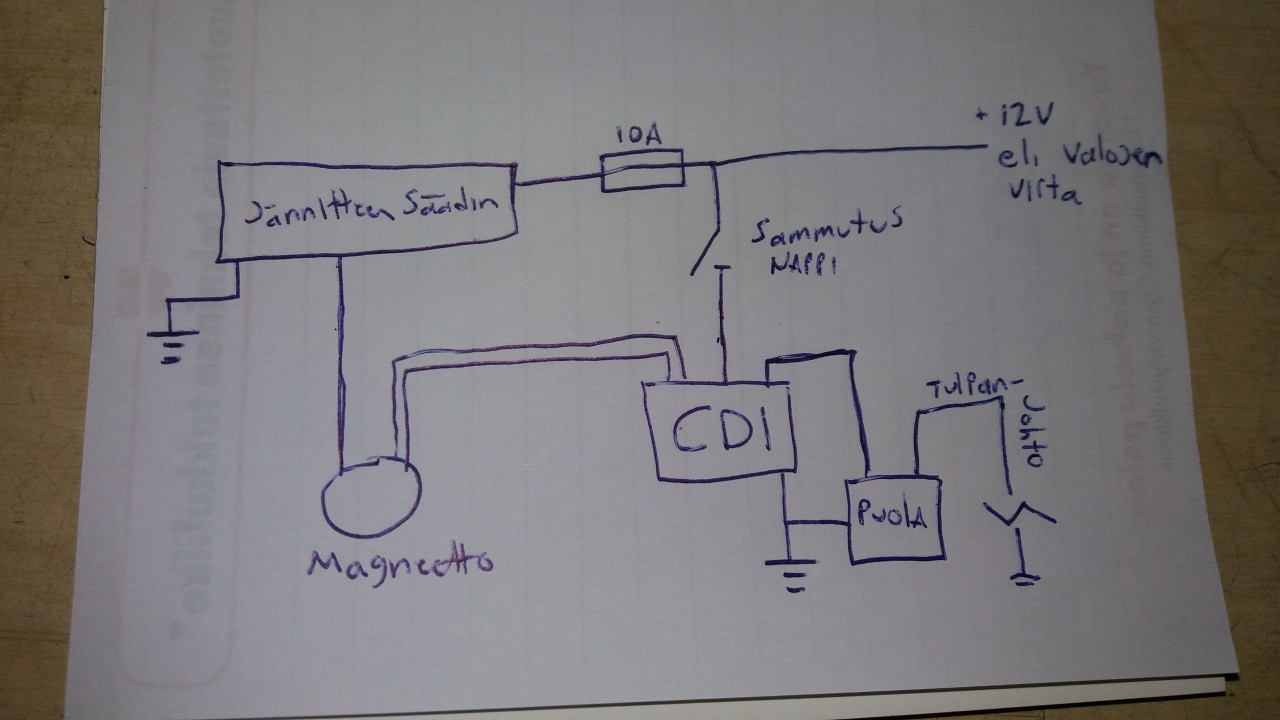

16.3.2016 14:33
Terve.
Osaiskos joku auttaa, eli prokektina 4t kiinanskootteri. Ja sähköstartti ja akku yms jo pois karsittu. Ja sähköryypyllinen kaasarikin tullu vaihettua.
Nyt pitäs sitten toimivat sähköt saaha tehtyä että mopo toimis sekä valot pelais. eli polkimesta käyntiin ja napista sammutus. Onko tämä ite raapustama kaavio päin honkia? Sulake ainakin tuli turhan takia piirrettyä. Kuva :idea:
