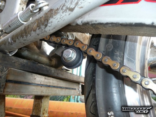

Miulla oli kesälla tollanen ketjurulla laatua biltema:
Runko siis on ihan vakio ketjun ohjaimesta.. Talvirenkaiden kassa ei käyny, kun tuo pultti otti renkaaseen kokoajan ajossa.. :| Tollasen joustavan rullan hyviä puolia on, että voi pitää pikkasen löysällä, jolloin esim. kuoppaan tms. ajaessa ei rasita ketjua/muita osia niin paljon, kun se joustaa tuosta. :)
