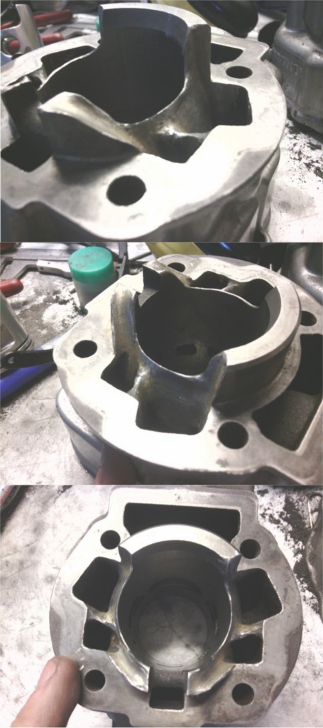

Kaverini antoi omasta derbittimestään huuhtelut käsittelyyn. Oiva tilaisuus harjoitteluun siis. :seko:
Sovelsin sitten tuota airsalin mallia kun se tuntui hyvältä idealta. Ja näin pyttyä pyöritellessä vaikuttaa myös ihan pätevältä tavalta nuo hoitaa.
Meininkihän oli siis ennenkaikkea saada portaat pois häiritsemästä.
Tehollinen hyöty on vielä persdynottamatta, mutta kuvia lienee kiva katsella?
Kommentoikaa, pyydän!
