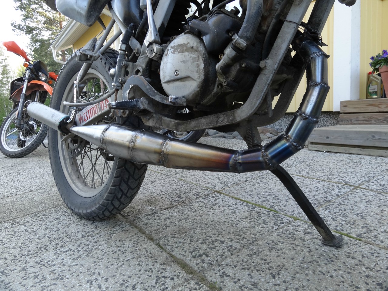

Onhan näitä 75cc sarjan putkia jo useampi tässä välissä tullut tehtyä, mutta laitetaan nyt yksi tänne näytille....
Tilaustyö tuokin.

Lakkaatteko te noita putkia jollain kun tulee valmiiksi, vai millä sen pinnan käsittelette? Vai käsittelettekö millään?
22.5.2012 20:02
Tuo on sen verran hieno, että voisi vaikka lakata, mutta yleensä kuumankestomusta on se paras vaihtoehto, mattana

Tuo yksilöhän on tulossa 5-kymppisen kanssa testiin jahka ehtii, minkä Walde kyllä tiesikin.
Ellei myös 60 ja 74cc, tiiä häntä
24.5.2012 19:26
Ihme jos ei satanen ylity

tein ekan putken.toimii paljo paremmin kun tyhjä vakio putki
27.5.2012 16:38
ei pahan näköinen ollenkaan ensimmäiseksi

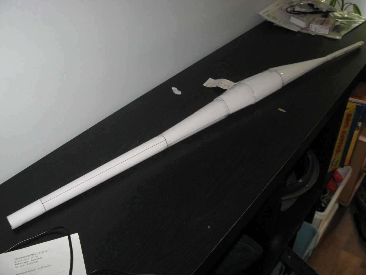

Tällä kertaa papaperi versiosta tuli ''hieman'' pyöreämpi, kun käytin vähän enemmän aikaa tuohon.
Jos joku huomaa mitoista jotain, mitä pitäs muuttaa ,niin siitä on viellä tässä vaiheessa hyvä huomauttaa
5.6.2012 18:01
Minkälaiseen härveliin tuota putkea ollaan rakentamassa ja minkälainen ajopeli olisi tarkoitus saada aikaan?
