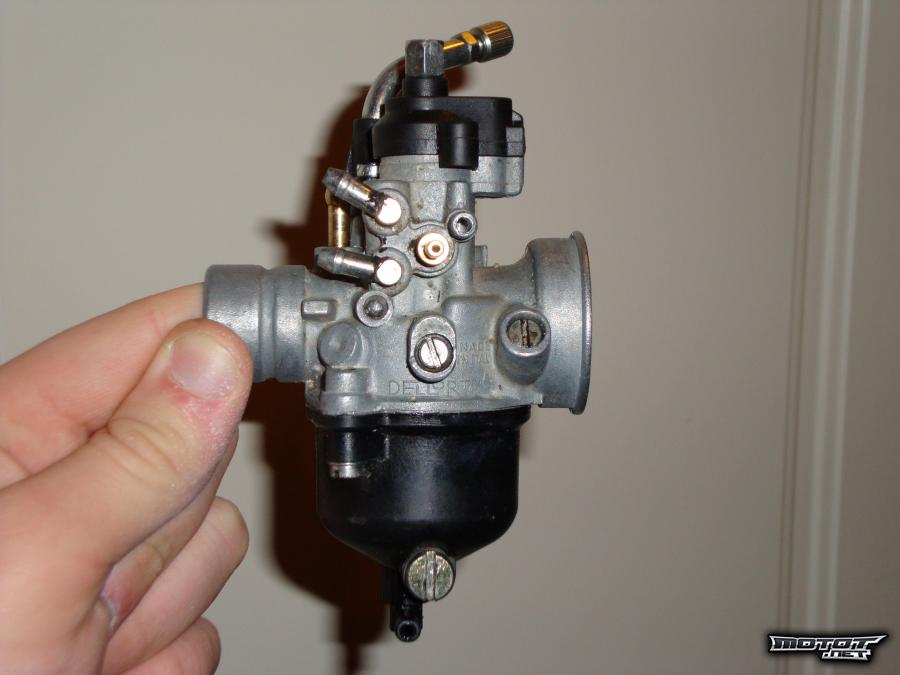

Sun vuosmallin RX:ssä pitäis käsittääkseni olla jo PHBN tai muu vähän kehittyneempi kaasari kuin niissä vanhemmissa. Mulla vm 01 ja kaasari SHA. Sen voi heittää vaikka suoraan roskiin jos ei toimi, ainoa säätö on pääsuutin ja oikeastaan mahdoton saada säätöihin muuten kuin vakiona.
Ryypyn pitäisi löytyä kyllä molemmista kaasareista, sekä SHA:sta että PHBN:stä.
Tässä kuvassa oikeanpuoleinen on seosruuvi, kyseessä 16mm PHBN.
Re: Minarelli AM6
29.1.2015 13:45
Okei kiitos tästä Ledinauha. Joo onhan se toi phbn mutta en oo kyllä ryyppyy löytäny mistää varmaa joku aiempi omistaja repiny irti :D
