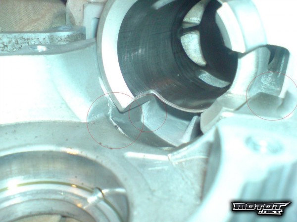

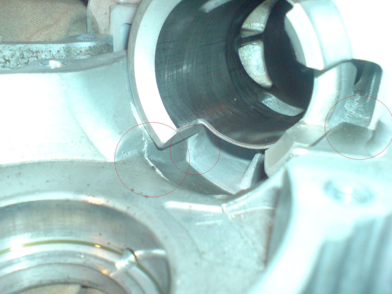

Varmasti johonkin vaikuttaa. Vaikea sanoa minne ja mihin suuntaan. Rippuu pitkälti varmaan MITEN ne avarrukset tehdään. Mites muuten tuo sylinterin helma...Sempron kirjoitti:Arvauksia vaikuttaako huomattavasti pienet avarrukset sylinterissä?

rossipoika kirjoitti:Varmasti johonkin vaikuttaa. Vaikea sanoa minne ja mihin suuntaan. Rippuu pitkälti varmaan MITEN ne avarrukset tehdään. Mites muuten tuo sylinterin helma...

sempron kirjoitti:rossipoika kirjoitti:Varmasti johonkin vaikuttaa. Vaikea sanoa minne ja mihin suuntaan. Rippuu pitkälti varmaan MITEN ne avarrukset tehdään. Mites muuten tuo sylinterin helma...
Voiko niitä nyt suoraan sanottuna tehdä huonosti jos ihan maalaisjärjellä ajattelee että avartaa ja tekee sen huuhtelun melko ''oikean'' malliseks.

rossipoika kirjoitti:No voi, jos ei ajattele tarpeeksi pitkälle.Esimerkiksi, mitä jos nyt avarrat sen h-lähdön siitä pytystä sopimaan lohkoon, mutta se sylinterinhelma jää siihen huuhtelulähdön eteen?

TTH1 kirjoitti:No ei tuommoinen aukkojen kohditus mitään paineita sieltä kadota, kohdistat vaan sylinterin ja tiivisteen reijät samankokoisiksi niin saat ainakin hyvän mielen jos et muuta. Tuosta sylinterin helmasta en mene mitään sanomaan, kannattaa katsoa mitenkä se vakiopytty asettuu siihen. Jos sen kanssa ei jää ylimääräistä helmaa niin ei muutakuin Airsalista kans ylimääräiset veks. Sen helman kanssa saa vain olla tarkkana et viimeistelee reunat hyvin niin ettei ala hajoilemaan männänhelmat.
