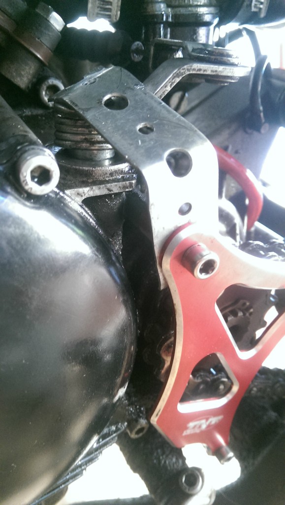

Eli mitä kannattais uusia kun kytkintappi ollut varmaan 1cm tavallista enemmän nousseena ja nyt heittää öljyä stefan ja tapin välistä, vaikka vaihdoin stefan. Tappi heiluu kolossaan aika paljon kun vetää kytkimestä. Tappi siis kulunut (?), uusi stefakin jo varmaan, jousi vääntynyt ja se prikka on ottanu kans osumaa. Eli kannattaako uusia koko satsi eli tappi, jousi, stefa ja suojaprikka? Ja onko jotain jujua millä kytkintapin saa alas asti. Itsellä muistaakseni koko ajan (6tkm?) ollut sen 1cm tavallista korkeammalla, eikä oo painamalla menny alaspäin.

Se uppoaa kyllä tietyssä asennossa. Mikäli haluat olla varma korjauksesta, uusi kaikki. Ei kuitenkaan kauheasti varmaankaan maksa? Omassa pärinäpelissä toimii hyvin ilman prikkaa ja joustakin, eli ainoat osat mitä tuo periaatteessa vaatii toimiakseen on stefa ja tappi. Onko kytkimen tikku missä kunnossa, eikös se tipahda ulos kun ravistelee konetta kytkinpuoli alaspäin?
25.7.2014 0:42
Kyllä se tikku ihan hyvässä kunnossa näytti olevan kun kytkinrempan tossa muutama viikko sitten tein. En kyllä pahemmin kiinnittänyt huomiotakaan
Ehkä koitan ihan aluksi vaan saada sen tapin pohjaan. Jos saan sen sinne pohjaan niin joku patentti siihen pitämään sitä alhaalla ja sormet ristiin ettei vuoda
Mistäs nois kaikki osat sais sitte halvalla? Paikallisessa liikkeessä menee varmaan lähemmäs satasta... Mp-osat.fi:stä ainakin löytyis kaikki mut hinta on samaa luokkaa

Kiitos! Näillä näkymin riittää vain patentti pitämään tapin alhaalla, mutta nyt kun se on ihan alhaalla, niin kytkimessä ei tunnu olevan yhtään löysää vaikka säätöruuvi melkein tapissa
Kokeilen vielä käydä ajamassa, mutta olisko vinkkejä?
E: Ajaessa toimii ihan hyvin ja öljyt pysyy sisällä! Ihmetyttää toi kyllä et ei oo paljo yhtään löysää kytkinkahvassa, vaikka säätöruuvi melkeen pohjassa , kuumottaa et se katkee
Voisko just tehty kytkinremppa + jäykennetyt kytkinjouset vaikuttaa asiaan?
Rumahan toi on mutta toimii
