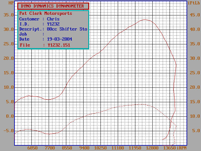

Googletin pari dynokäyrää, niissä humaa melko hyvin.
Tässä huomaa hyvin, tehokuoppa on 6850-8550rpm tuntumassa.

Tuosta voidaan tietysti keskustella kuinka todellinen tuo tehokuoppa on, ja jos onkin, niin mitä väliä sillä on? Ei noin pienikuutioisella koneella (CR 80) noilla kierroksilla juuri ajeta, joten ite mitoittaisin bottlen toimimaan jossain aivan muualla.
SellYourSoul.90 kirjoitti:Tässä huomaa hyvin, tehokuoppa on 6850-8550rpm tuntumassa.
-> http://www.madmanengineering.com/cr80dyno.jpg
