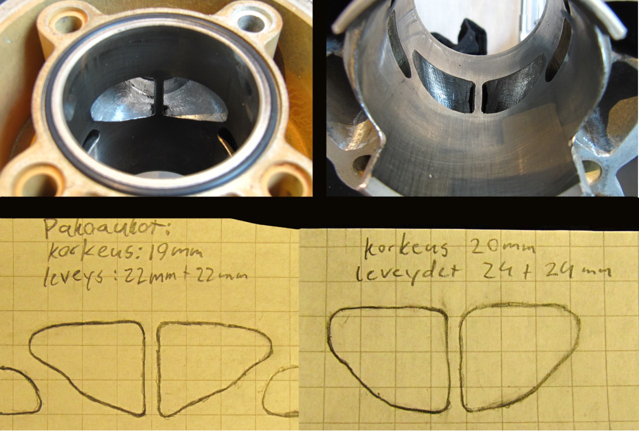

http://www.motot.net/galleria/kuvat/kay ... aiatas.jpgMitä mieltä ootte jäljestä? Jonkin verran vois vielä siistiä tota itte kanavan pintaa ja reunoja.
Asteita löytyy 197. Levennystä ei niin hirvittävästi tullut, mutta koko kanava sai avarrusta kunnolla.

Kyllä se ihan hyvältä mun mielestä näyttää.

Eikait tossa mitään erikoisempia.... Vielä kun otat semmosia dremelin hiomarullasydeemeitä ja niillä jurnuutat kanavan kiiltopinnalle niin hyvä on! Sitte vain ankarat testit että selviää paljonko tehot tippu
P.S. Riittääkö huuhteluiden virtaus...? Näyttää aika matalilta mokomat?

Jep, pitänee kiillotella se vielä. Harmi kun en tuota ole viilaamattomana käyttäny kiinni, niin ei tosiaankaan saa selville että paljonko tehot tippui
Mutta eiköhän Airsalista nyt sen verran kokemusta muillakin ole, että huipuista saa jo jonkin näköistä osviittaa! Ja jos sitä joskus tuon mopon kanssa dynolle eksyy...
Huuhteluilla on asteita vähän reipas 130, ja "ajoitukset" excelin mukaan virtais johonkin 110000 - 12000rpm. Ei vaan ole taitoja, eikä värkkejä niitä ruveta viilailemaan.

Mitä kannattas tehä, ku tuli vahingossa viilattua pako vähä ylimittoihin??

Griffsatz kirjoitti:http://a1.sphotos.ak.fbcdn.net/hphotos-ak-snc6/224976_196852877022827_100000943487410_471213_1428582_n.jpg
Mitenkä pahasti ylimittaiseksi? Ei näytä muutenkaan kovin siistiltä. Suosittelen että siistit tuon, ja porautat tarvittavaan ylikokoon, jolloin aukko suhteellisesti pienenee.

_Paljon siistimpi tuo on todellisuudessa, ainut tuo vasemman yläkulman lohkeama. n, 7mm jäi ylimittaiseksi ni alko ihmetyttämään että kestääköhän m-renkaat. Neuvokaapas miten tuota sais siistittyä? Kovametalli terällä tein tuon. kivikiekolla ja hiekkapaperirullilla viimeistelin. Kertokaapa mitä tarkoittaa viisteet?

Mikä pytty toi on? Pevun plusu vai? Uutta pyttyä kehiin. Ja sen uuden vois jättää vaikkapa viilaamatta jos pako menee vahingossa 7mm ylileveäksi.

Toi on pevun pytty ja tarkemmin laskettuna 3mm leveä.
Viisteet on ne pyöristykset aukkojen reunoilla. Kun männänrengas iskeytyy siihen aukon reunaan, viistoon reunaan iskeytyminen aiheuttaa paljon vähemmän damagea siihen mäntään, mitä suoraan reunaan iskeytyminen, ja siksi viistäminen on tärkeää.
