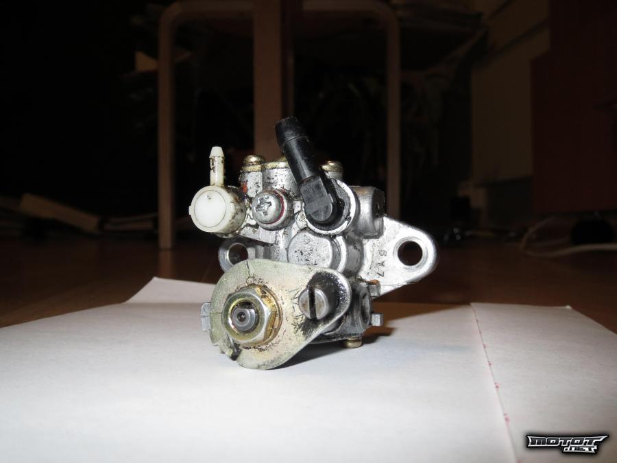

Miten näissä säädetään ja ilmataan tuoreöljypumppu? Kuvat ja neuvot ois plussaa ;).

Säädöstä ei tietoa kun en kyseistä omista. Pumpun letkut vaan täyteen öljyä, ja ekaan vajaaseen tankilliseen laittaisin itse seosbensat. Tietenkin se öljysäiliö kannattaa täyttää.

Siinähän pumpussa on viivat ja kun ne on kohdakkain niin on vakiosäädöissä.
Eli tuossa vasemmalla nuo kaksi viivaa.
Re: Minarelli AM6
21.7.2013 17:26
Kohdakkain minkä kanssa? Itsellä ei ainakaan tuossa pumpun liikkuvassa osassa ole mitään viivoja.
