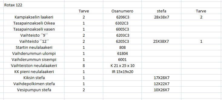

osaks ketää sanoo paljon kustantais rotaxi 122 koneremppa eli vaihtais kaikki laakerit stefat tiivisteet kytkinlevyt ja kiertokanken

Tartteekos vesipumppua vaihtaa vai riittääkö pelkät muovirattaat ja mites tasapainoakselin muovirattaat? Mitään vikaa ei siis ole missään, mutta varmuuden vuoks :D Ja mistäs kyseiset osat kannattaa tilailla? Kiitos jo etukäteen. :lol:
Re: Rotax 122 ja 123
28.12.2016 22:50
Vesipumppu ei ole kuluva osa, stefojen+o-renkaiden vaihdolla selviää aina jos itse pumpun akseli/juoksupyörä on vaurioitunut siinä vaiheessa on hyvä harkita uusimista.
Muovirattaat on hyvä vaihtaa kerralla, jos kunto ei ole erityisen huono ulkoisesti niillä voi ajaa hyvin ainakin seuraavat 10-20tkm. Tietty jos varmanpäältä haluaa tehä niin on tosiaan hyvä vaihtaa kaikki muovirattaat kerralla niin säästyy ikäviltä yllätyksltä. Vesi ja öjypumpuilla on myös omat muovirattaat, nekin kannattaa vaihdella.
Mitä muita juttuja meinaat konerempan aikana tehdä?

Laakereiden kuntoa täytyy kattella. Ei ainakaan ulospäin rohistele niin eiköhän niillä vielä ajele. Mäntä on vaihettu 5000 kilsaa sitte nii ei sitäkää tarttee ja pytyn kunto on hyvä... :lol:
Mitähän pjmeltä maksaa rahti nykysin :s ?
31.12.2016 4:27
PJME on vähän kallis vieläkin vaikka punnan arvo on tippunut paljon, motoracingshopilta saa paljon halvemmalla noita yleisimpiä osia. Kartingkaupoista saa taas kaikki muovirattaat, stefat ja laakerit kannattaa tilata suoraa laakerikaupasta esim ekugellager.
