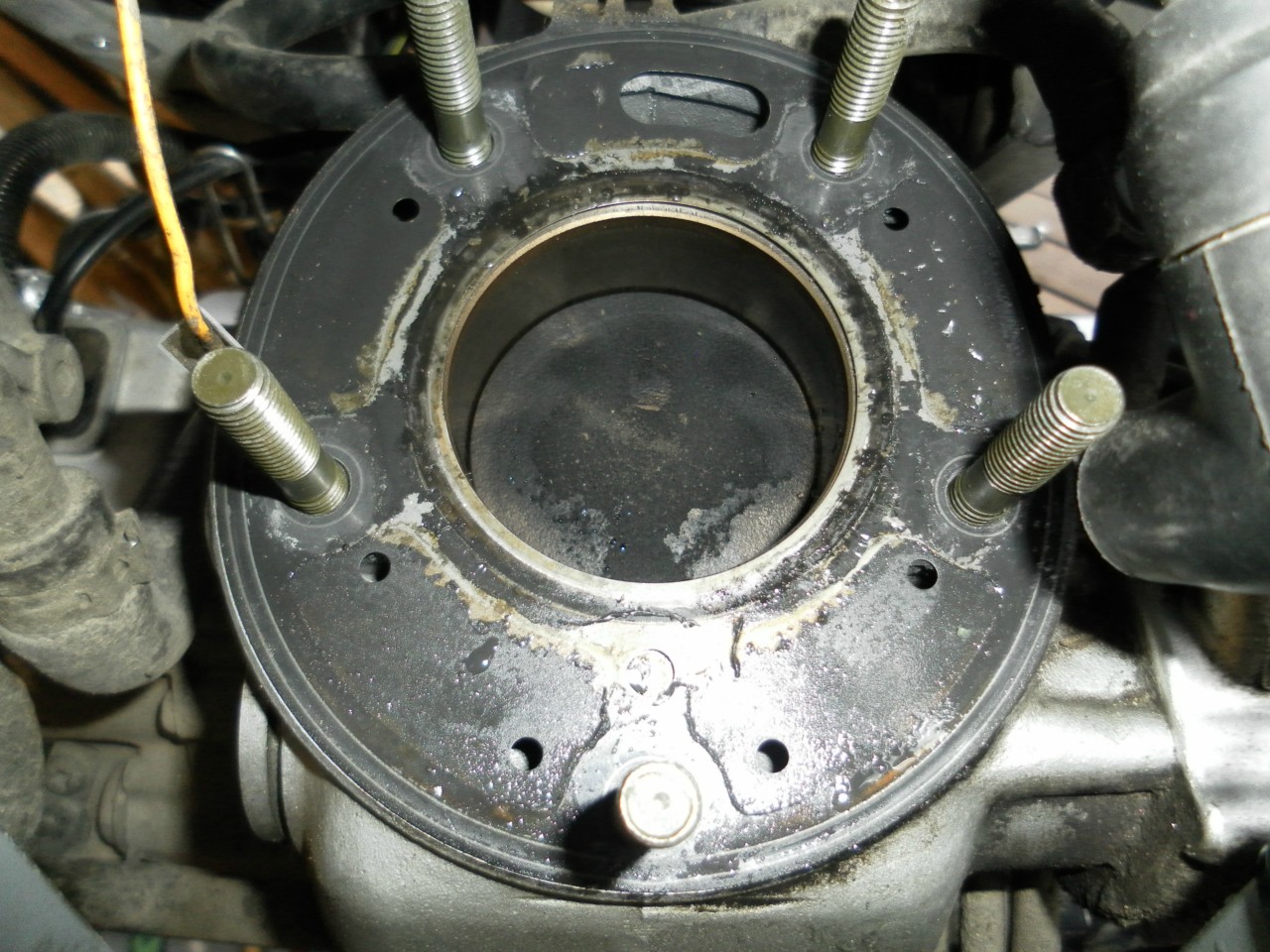

Avasin GPR:n pytyn kannen ku epäilin kannentiivisteen pettäneen ja nyt ku katon mäntää niin näyttää aika tummalta, käytännössä mustalta. Onko normaalia?
http://www.motot.net/galleria/kuvat/kay ... M_1676.jpg

Kyllähän nuo tapaavat karstottua. Ei ole vaarallista.
Näin ylhäältä päin näyttää terveeltä. Ota pytty pois niin selviää enemmän.

kermakoira kirjoitti:Avasin GPR:n pytyn kannen ku epäilin kannentiivisteen pettäneen ja nyt ku katon mäntää niin näyttää aika tummalta, käytännössä mustalta. Onko normaalia?
On se melko normaalia, jos ajelee kaupungissa rajoitusten mukaan. Mäntä näet "karstoittuu" kun ei pääse kierrättämään konetta (ellet ajele jollain 1-2 vaihteella). Pahimmassa tapauksessa voi leipoa vaikka kiinni asti. Auttaa kun moottorijarruttelet hieman silloin tällöin taikka kastat männän 4t öljyssä ennen takaisin laittoa. Muista uudet kannentiivisteet.

De_Tube kirjoitti:
Älä saatana moottorijarruttele ! ei tee ollenkaan hyvää koneelle. ton karstan saa pois vaikka brakekliineril mut toi ei haittaa mitään. sylinteri putkikin näyttäs olevan hyvässä kunnossa mitä tosta kuvasta näkee.
