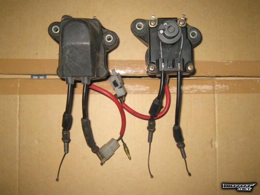

Jos mä nyt hommaisin ypvs kopan ja vaijerit niin minne ne vaijerit pitää sitten pistää kiinni kun ne lähtee sieltä kopasta jonnekkin ylös?
Re: Yamaha DT viritys/tekniikka
13.6.2014 20:31
YPVS-servoon. Tähän tapaan.
13.6.2014 22:46
Ok. Kiitosta. Pitää kattoa huomenna onko mulla edes sitä servoa vai onko vaan otettu pois käytöstä jotenkin.
