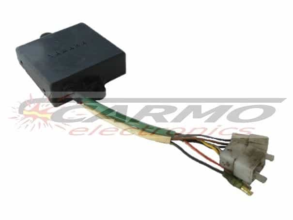

Hei! Sellaista asiaa, johonka _en_ ole saanut pitkään aikaan vastausta/neuvoa.
Omistan siis 95 vuoden dt:n, todellisuudessa vuosimallia 91, eli runko sitten vanhempi mutta muu uudempaa, tiedä sitten.
Pyörästä löytyy myös projekti topic " yamaha dt 125 r röjekti "
Asiaan: Servo vika.
Pyörässäni on pakoaukonsäädin, pytyssä se laippa, joka sulkee/laajentaa pakoaukkoa tiettyjen rpm:ämmien kohdalla.
Löytyy myös servomoottori, joka on EHJÄ, todettu ehjäksi ja on vieläkin ehjä, mutta minun pyörään liitettynä servo ei vain tee tarkistusliikettä.
Pyörästäni löytyy myös servon ohjausyksikkö , ohessa linkki --> " https://www.carmo.nl/images/YPVS%20powe ... mputer.jpg " " kannessa lukee YAMAHA ", mutta en ole löytänyt taikka kuullut että muilla sellaista olisi ollut, pidän servon heräämättömyyttä ohjausyksikön syynä ja haluaisin kysyä että onko muilla sitä ohjausyksikköä/ miten loppupelissä servo on liitetty teillä? kuvia saa laittaa / selittää, mutta kuvat aina kultaakin arvokkaampia!
Kiitos jo etukäteen
Re: Yamaha DT viritys/tekniikka
20.10.2015 11:35
Montako johtoa sulla tulee servolta? Tuo ohjainboksi on tod.näk. RD/DTLC mallista kotoisin (voi olla myös alkupään TZR) ja se ei kuulu tuohon sun pyörään. Siinä kuuluisi olla sellainen 3-johtoinen servo joka ei vaadi erillistä ohjainboksia. Yleensä jos ohjainboksin vaativa servo ei tee mitään niin se viittaa tuon boksin simahtamiseen.

Mäkistation kirjoitti:Montako johtoa sulla tulee servolta? Tuo ohjainboksi on tod.näk. RD/DTLC mallista kotoisin (voi olla myös alkupään TZR) ja se ei kuulu tuohon sun pyörään. Siinä kuuluisi olla sellainen 3-johtoinen servo joka ei vaadi erillistä ohjainboksia. Yleensä jos ohjainboksin vaativa servo ei tee mitään niin se viittaa tuon boksin simahtamiseen.
Servo on lainattu Gpr pyörästä tällä hetkellä, samanlailla servosta lähtee johtoja kuin gepardin.
1x johto"nippu" joka päättyy neljä piniseen liittimeen, maajohto jossa yksi liitinpää ( valkopunanen )
Sähkösarjastani lähtee ohjainboksiin mustakeltainen johto ja myös liitin, joka sisältää ruskean ja mustan johdon ( kaikki menevät ohjainboksiin )..
Samanlainen CDI minulla on kuin muissa dt:ssä, mutta ihmettelen että mikä vika oikein on.
Onko sulla heittää kuvia servosta lähtevistä johdoista, minne menee tms :)?

Johdot servolta pitäisi mennä suoraan siihen johtosarjan liittimeen jossa ovat ne ruskea ja musta, ne toimivat servon virransyöttönä. Sitten on se erillinen kelta/musta johto (joskus valko/musta) joka on kierrosten signaalijohto. Servosta tulisi löytyä vastaavanväriset johdot.

Mäkistation kirjoitti:Johdot servolta pitäisi mennä suoraan siihen johtosarjan liittimeen jossa ovat ne ruskea ja musta, ne toimivat servon virransyöttönä. Sitten on se erillinen kelta/musta johto (joskus valko/musta) joka on kierrosten signaalijohto. Servosta tulisi löytyä vastaavanväriset johdot.
Tämä avasi kokonaan tän servon sotkun.. Sähköihini siis menee kolmi johtoinen servo eikä viisi!
Näin ihan liittimet ja johdot jotka kuvailit.
Sitten herää kysymys , voiko yamaha tzr / rr mallin servoa joka on kolmi johtoinen laittaa detsiin? vai onko ohjaukseltaan erilainen?
Voi laittaa, ei pitäisi olla mitään kauheaa eroa. Mulla on ollut sekaisin noita bokseja ja servoja hieman vaikka kuinka. RD koneen kaverina oli joskus TZR:n 2RH CDI ja servo oli muistaakseni '97 DT:stä. Hyvin pelasivat yhteen.
