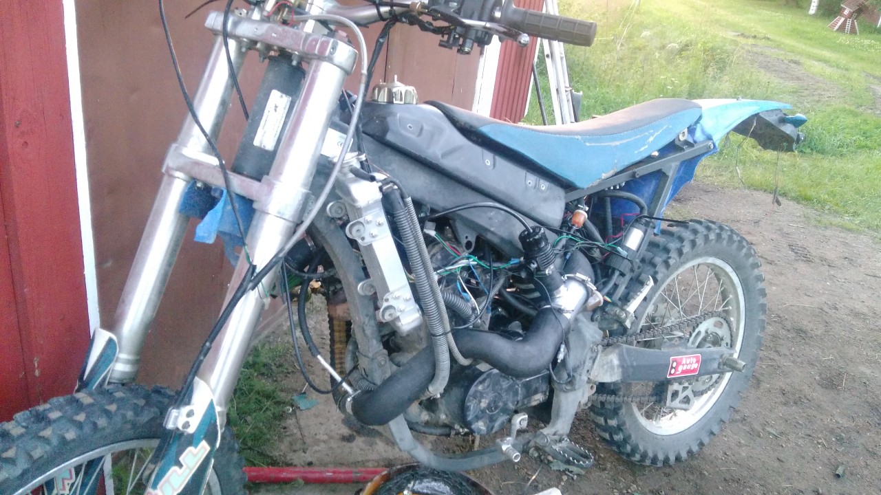

ilmeisesti kiihdytyspumppu temppuili ahdoilla ja kävi siksi erittäin rikkaalla, eilen puhalti 3 vaihteella 1Bar painetta ja hyvästi suhahti blow offi ku hölläs kaasun, 150 metriä mäessä suti niin perhanasti, kun ennen muutamia kymmeniä metrejä jakso sutittaa, no huomasin yhden pitotilta lähtevän putken olevan huonosti ja vuotavan välistä, laitoin kunnolla kiinni.... --> taas käy todella rikkaalla eli pienempiä suuttimia se huutaahese1996 kirjoitti:Noniin elikkäs tänään tuli ekat lenkit heitettyä mikilonilla, ahtojen noustessa tuntuu käyvän melko rikkaalla 0,7~0,8Bar näytti mittari ja tuntu vetävänkin ja sitten tuntu hukkuvan bensaan.. eli suutinjumppaa, välijäähyä ei tullu laitettua.. ois varmaan kannattanu, kun lämmöt meinaa nousta herkästi mutta kun vauhtia pitää riittävästi ja ei paikallaan revitä niin ei kuitenkaan keitäherää muuten yllättävän äkkiä tuo turbo kun 3 vaihteelta heti tyhjäkäynniltä alkaa tuottamaan painetta kun lyö kaasun pohjaan
kuvia laittelen tänne heti kun joudan ja tubeen videota

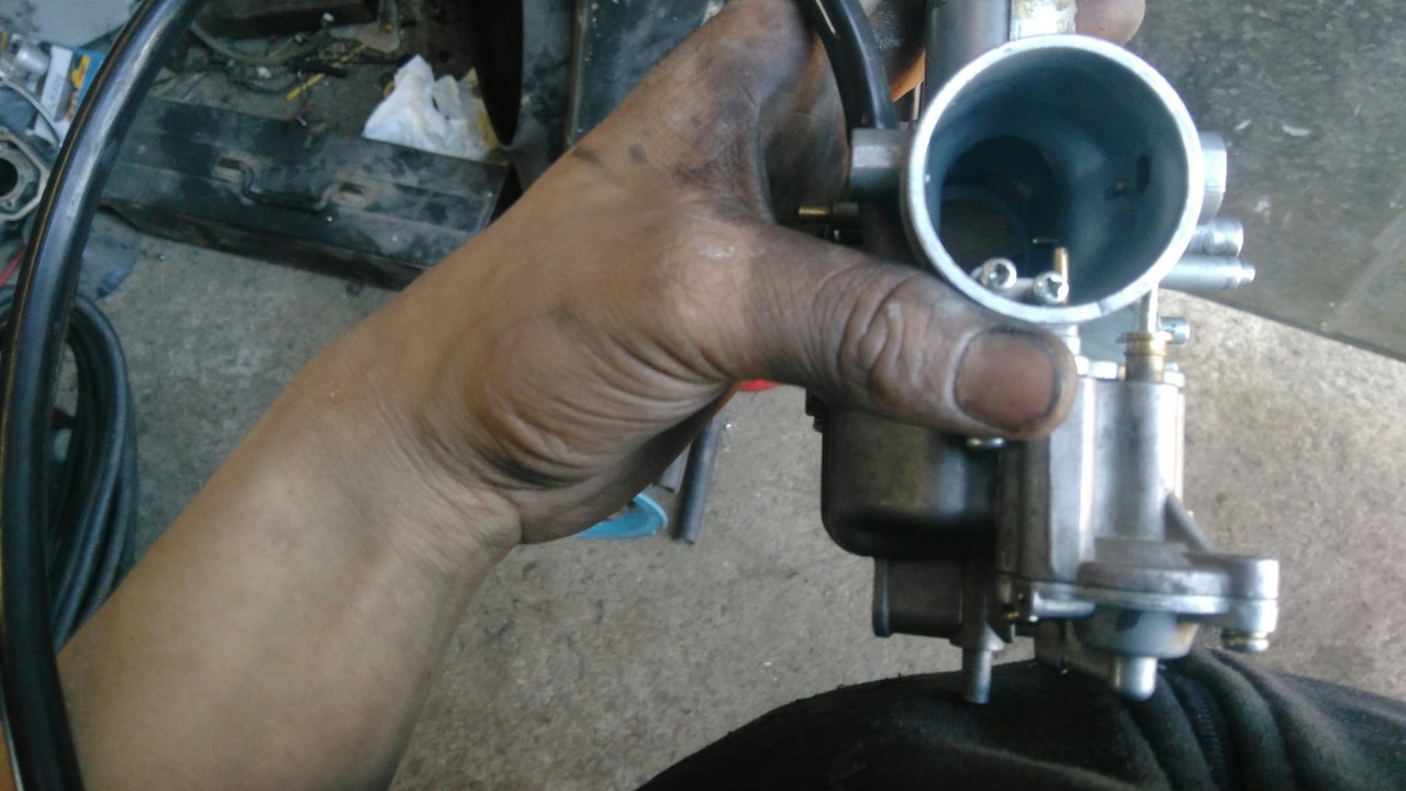

Nyt on osat nakeltu paikoilleen ja kohtalaisissa säädöissä, ahdoilla pelaa hyvin juuri ennen rajoitinta meinaa käydä rikkaalla ja välikaasulla käy myös hieman rikkaalla, yamaha YZ250F katteet tilaukseen ja pyörän yleisilmeestä koittaa saada hieman parempi sekä vetää johdot "vähän" paremmin. 0,7 Bar asettu ahdoiksi ja vetää huomattavan paljon paremmin vakioon nähden, kaasuttimesta piti ilmaventtiilit tukkia, kun työnti ahtoputket täyteen bensaa muutoin, tämän takia meinasi tukehtua jatkuvaan
