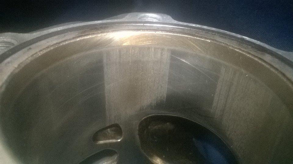

jes nyt ostin sylinterin ja männän ku halvalla sain.... :lol: no eihän se niin hyvä ostos ollutkaan kun oli unohtanu mainita että on leikannu kiinni.... :roll: no sinne meni 120 € , haluaisko joku ostaa kevyesti kiinnileikanneen aprilia rs 125 sylinterin , on alkuperäinen... , pystyiskö ton hoonauttamaan ? :roll: Kuva tuntee kynnellä juuri ja juuri nämä "naarmut" :|

hese1996 kirjoitti:...ostin sylinterin ja männän ku halvalla sain...
Luultavasti ton saa kuntoon hoonaamalla ja uudella männällä, mahdollisesti jopa itse kevyesti n. P400 vesihiomapaperilla pyyhkäisemällä. Jäljet ei välttämättä ole pytyssä, vaan mahdollisesti vain männästä jäänyttä alumiinia.
Eikö pyttyä voi tarvittaessa palauttaa, kun on myyty väärillä tiedoilla?
