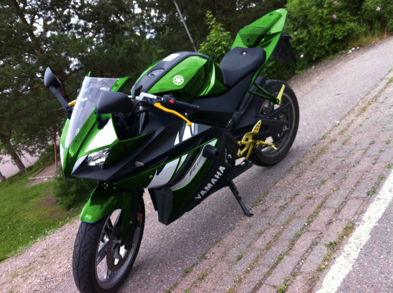

Tarkotus olis n. 2 viikon sisällä maalauttaa / maalata yzäri. Jonkinlaista hahmottelua halutusta väristä: http://www.motot.net/galleria/kuvat/kay ... edddd1.jpg
Vähän heikko muokkaus mutta toivottavasti edes suuntaa-antava. Kahvat ja tapit ja muut pienet maalaan helposti ite, katteden kohdalla saattaa tulla kysymykseen kääntyä ammattilaisen puoleen :D
Mitähän kaikkea tarvitsee metalliosien maalaamiseen? Voi kyllä olla että maalaan muovitkin itse. Ja joo penkkiä EI maalata vihreäksi vaan tulossa matkustajan penkkiin "seat cowl" eli muovi siihen päälle :roll: , mahdollisesti poistan myös matkustajan jalkatapit.
Ja ei, kaatumatappeja en ota pois :D säästyy vitutukselta jos kaatuu paikaltaan vaikka vähän törkeiltä näyttääkin.
