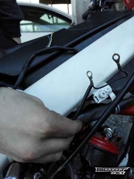

mikäs johto tää sit on?

YammuSedö kirjoitti:Kuva
maadoitus
Re: DT/X-limit 2004-> Huolto ja ongelmat
28.3.2017 22:50
taukopaikka kirjoitti:maadoitus
puolan?
puolan?
Puola taitaa maadoittua rungostaan, en muista. Maihin vaan puhtaalle metallille.

Malagutisti kirjoitti:Ota vilkut auki ja liittimet irti niin saat johdot pois.
puolan?
jossai luki et se ei maadotu rungosta. en tiiä siitä sitte. ja minkä maadotus tuo sit on ku mun mielestä noi sopi aikalailla justiinsa niihi puolan kiinnityskohtii?
