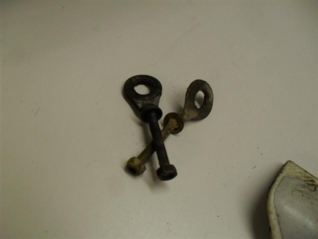

kuka vois auttaa sen verran että mistä sais uuen ketjukiristimen?!?!?!
Re: Yamaha DT/Mbk X-Limit <-2003
29.7.2011 2:00
Purkuosat.net
http://www.purkuosat.net/images/dt5099/dt2/SDC15641.JPG
Löytyy siis kun klikkaa "purkuosat" selaa sieltä yamaha dt 50r 1999 ja sieltä selaat "ketjunkiristäjät".
Jos meinasit noita.
