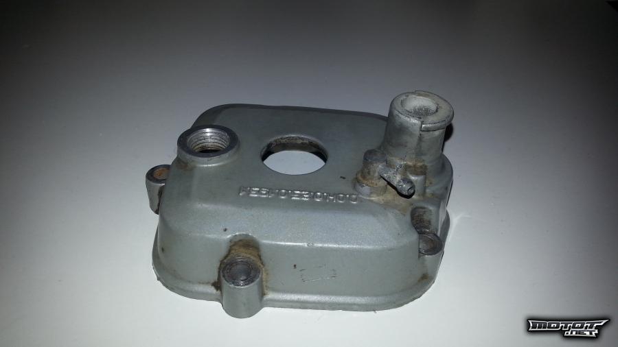

Jege24 kirjoitti:...miten sen um derbin kannessa olevan nipan vois tukkia kun siltikin valuttaa nestettä
Siltikin? Onko se nyt tukittu jotenkin?
Itsellä on letkunpätkä, joka tukittu ruuvilla, ja nippusiteellä vielä varmistus...
Paisuntasäiliöstä kun on toinen nippa poikki, niin tällainen ratkaisu.
25.7.2015 20:27
mixa76 kirjoitti:Jege24 kirjoitti:...miten sen um derbin kannessa olevan nipan vois tukkia kun siltikin valuttaa nestettä
siis tossa kuvassa kun on tuo harmaa osa niin nyt siinä on mikä siinä on ollu ihan alusta asti ''kumipallo'' niin siitä se nähtävästi valuttaa.
Ja heinonen mihin sitä massaa laitoit?

Jege24 kirjoitti:tuo harmaa osa niin nyt siinä on mikä siinä on ollu ihan alusta asti ''kumipallo'' niin siitä se nähtävästi valuttaa.
Mikähän kumipallero siellä on?
Tuohon nippaan laitat sopivan piukan kumiletkun pätkän, jonka toiseen päähän on kierretty riittävän paksu ruuvi tms. ja kiinnityksen varmistukseen jotain.

mixa76 kirjoitti:Mikähän kumipallero siellä on?
no jotenkin pitäs näkyä et tommone siinä on
29.7.2015 14:49
Jege24 kirjoitti:no jotenkin pitäs näkyä et tommone siinä on
Joko olen sokea tai sitten en vaan ymmärrä...
Mutta siihen nippaan tukkeeksi joku "patentti", jos se siitä vuotaa.

mixa76 kirjoitti:Jege24 kirjoitti:no jotenkin pitäs näkyä et tommone siinä on
Onkos joku syy miksi siitä nipasta ei voi viedä letkua paisunta-astiaan? Jos tuon kannessa olevan nipan tukkii ja termostaatti on paikoillaan, joutuu vesipumppu pumppaamaan "seinää vasten" kun pikkunippa ei kierrätä ja alhainen lämpötila ei ole vielä avannut termostaattia... Pumpun siipi kyllä kestää tämän mutta vaarana on että aiheuttaa klygolin kuohumista pumpussa joka kulkeutuu sylinterin jäähdytystilaan ja se ei taasen jäähdytä enää mitään...

Joo kiitos sain sen nyt korjattua !
