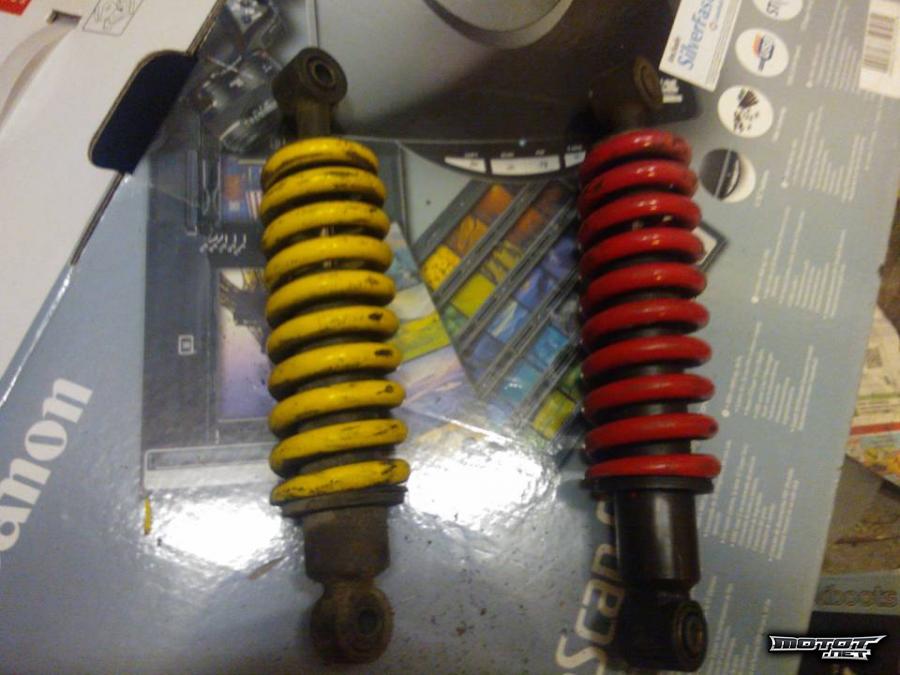

E: Niin ja piti kysyä, että kummin päin tuo Derbin mono-takaiskari tulee? Näin päin kuten kuvassa, eli tuo "tappi" ylös, vaiko toisin päin?

Rotom kirjoitti:Epäilen, että ihan normaalista fysikaalisesta ilmiöstä resonanssista on kyse. Elikä moottorin sisähilut värähtelee samalla taajuudella, kuin vaikka runko, joka aiheuttaa tällaisen "isomman" tärinän. Eli ei mitään vakavaa, kuuluu asiaan ;)
Itsellä resonoi kylläkin n. 4-5t rpm kohdalla, mutta yksilöitähän nämä ovat.
Kuten kuvassa elikä "tappi" ylöspäin
